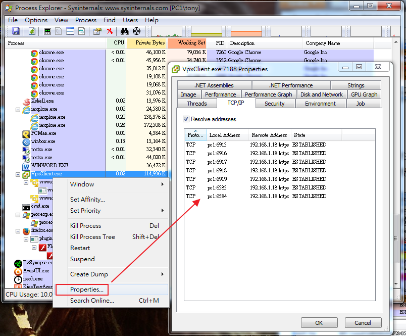

请教如何判断 windows 端口被哪个进程占用了?
如题

下个Process Explorer,微软官方的免费系统诊断工具,可以当成是任务管理器的高阶版。里面会写进程的资源占用。

楼主 #5 2020-03-03 15:12:55
Re: 请教如何判断 windows 端口被哪个进程占用了?
Blueskull 说:
https://docs.microsoft.com/en-us/sysinternals/downloads/process-explorer
软件是下载到了, 但是只能右击任务,点属性,然后TCP/IP选项卡看端口吗?

#7 2020-03-07 11:28:52
JasonWoo
注册时间: 2019-06-04
已发帖子: 84
积分: 55.5
netstat命令很古老了,win7怎么可能不能用
稍微解释下netstat跟-b显示进程名字
findstr用来过滤显示的字符串
