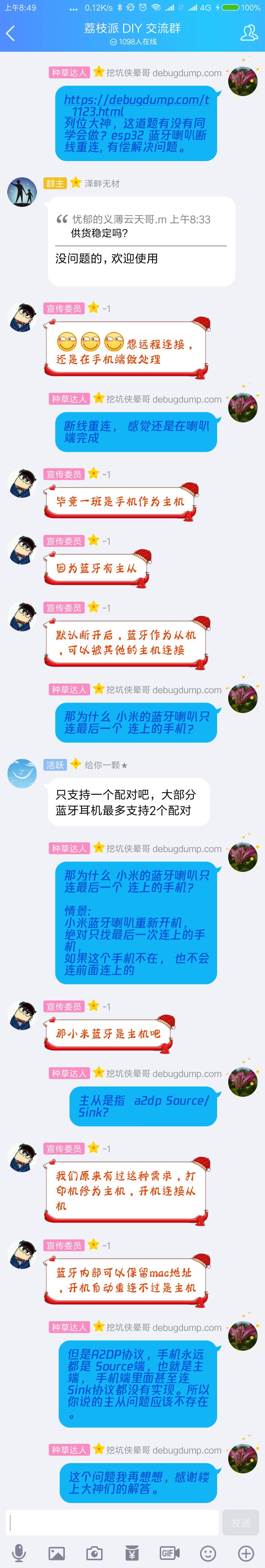

ESP32低功耗蓝牙连接iPhone手机,断开后如何自动连接?
Hi 各位大神,
请问iPhone手机手动连接ESP32(低功耗)成功后,iPhone远离ESP32,蓝牙信号消失断开.
然后再靠近ESP32,手机如何自动连接上ESP32?
我用了这个example (esp-idf/examples/bluetooth/ble_hid_device_demo).一直都没有成功.
哪位大侠可以帮帮忙看看为什么?
可以的话,能提供一个最简单的demo (有偿的哦),那就太好了.小弟被困扰了大半个月了.
Thanks

#3 2018-05-03 08:56:23
Re: ESP32低功耗蓝牙连接iPhone手机,断开后如何自动连接?
邀请了很多朋友过来,都爱莫能助.
你是用自己的App连接 ESP32 吗?

#6 2018-05-03 10:05:38
BLE与经典蓝牙 区别还是挺大的,
我有点认为BLE是由app主动发起的,
但是不完全确认。
#7 2018-05-03 10:06:31
这是今天早上问来的,后来才发现你的问题是BLE,所以仅供参考。
