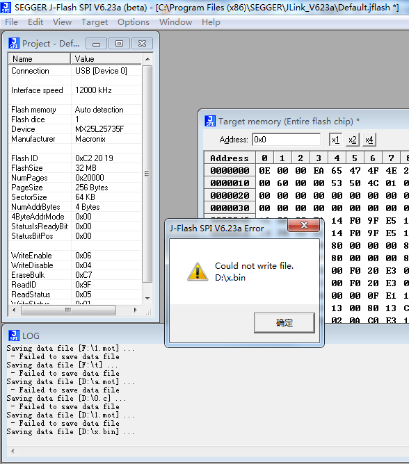

JLINK 6.23a版本 J-Flash spi 保存文件提示错误: Failed to save data file
楼主 #2 2018-03-27 10:01:39
已发帖子: 9,524
Re: JLINK 6.23a版本 J-Flash spi 保存文件提示错误: Failed to save data file
找到一个 V6.20c 同病相怜的: http://forum.segger.com/index.php?page=Thread&threadID=4477
segger官方回答:
Oh, how wonderful are you guys at Segger! Thank you so much and keep up your excellent work. :thumbsup:

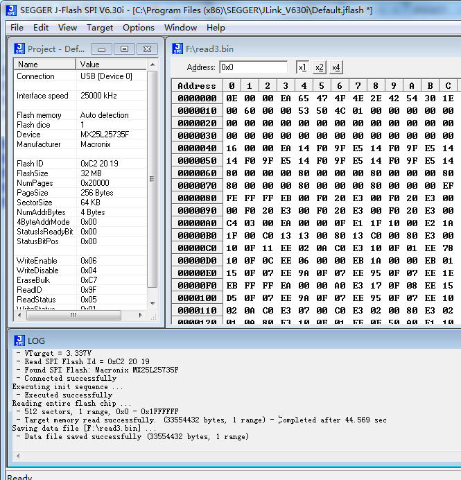

既然官方说是bug, 那下载官网最新的试一试 JLink_Windows_V630i.exe
楼主 #4 2018-03-27 10:09:51
已发帖子: 9,524
不负众望,使用 jlink V6.30i终于搞定文件保存的问题了。
