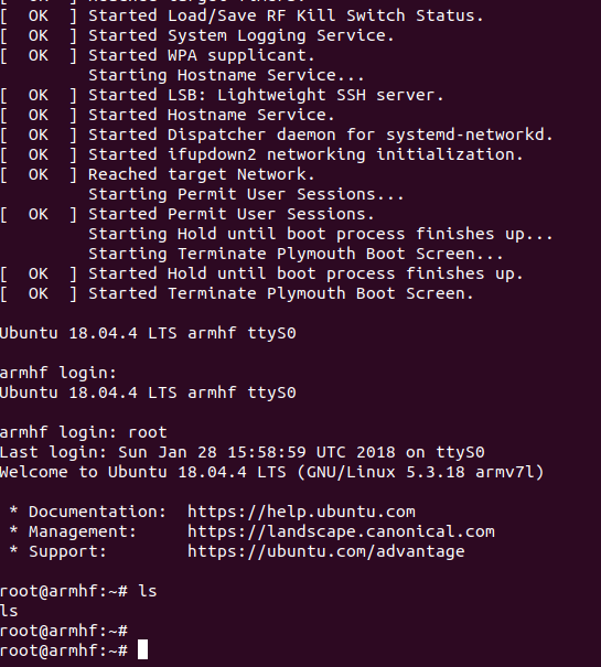

Allwinner S3 Ubuntu Minimal 18.04.4 LTS 镜像
HOWTO:
1. buildroot 编译好
    uboot 2020.01了解一下? [https://whycan.cn/t_3865.html]
    BCM43438蓝牙驱动也了解一下? [https://whycan.cn/t_2537.html]
    NMI驱动要不也加上? [https://whycan.cn/t_3762.html] [https://whycan.cn/t_3714.html]
2. rootfs用debootstrap一换
    咋用阿? [http://linux-sunxi.org/Debootstrap]
3. modules记得也拷贝进去
4. ubuntu走起来
还是不会?
TF卡镜像: (等晕哥发连接吧,这论坛传不来这么大的)
用户名: root 密码: (空)
演示视频:
你们肯定好奇的一个东西
root@armhf:~# free -m
              total        used        free      shared  buff/cache   available
Mem:            116          26          39           1          50          82
Swap:           127           0         127
最近编辑记录 aodzip (2020-03-13 16:33:06)

#3 2020-03-13 19:02:21
Re: Allwinner S3 Ubuntu Minimal 18.04.4 LTS 镜像
内存用的这么少,没开桌面吧。
不知道小智的板子能跑这个镜像吗,准备试试
#4 2020-03-14 13:45:05
AaronHo
注册时间: 2020-03-08
积分: 13
达克罗德 说:
内存用的这么少,没开桌面吧。
试过了系统可以跑起来。
最近编辑记录 AaronHo (2020-03-14 13:49:18)

楼主 #8 2020-03-14 22:53:51
aodzip
注册时间: 2019-10-15
已发帖子: 130
积分: 100
达克罗德 说:
Ubuntu是不是启动比较慢
20秒左右,视频没加速哦

#11 2020-05-13 18:31:47
CyrilTaylor
注册时间: 2020-05-13
达克罗德 说:
Ubuntu是不是启动比较慢
是有点慢,不过可以改udev规则,把很多不需要的东西给去掉就可以了
