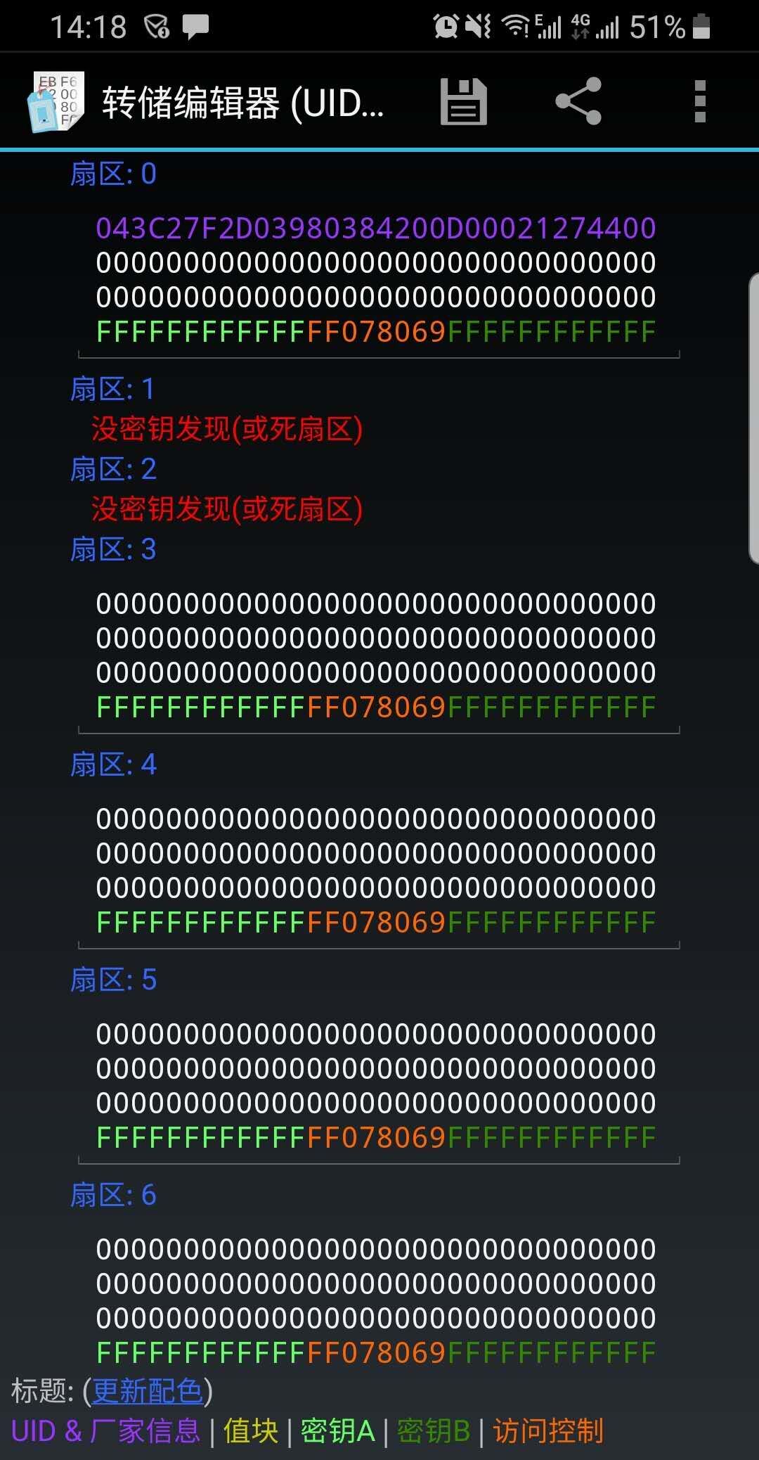

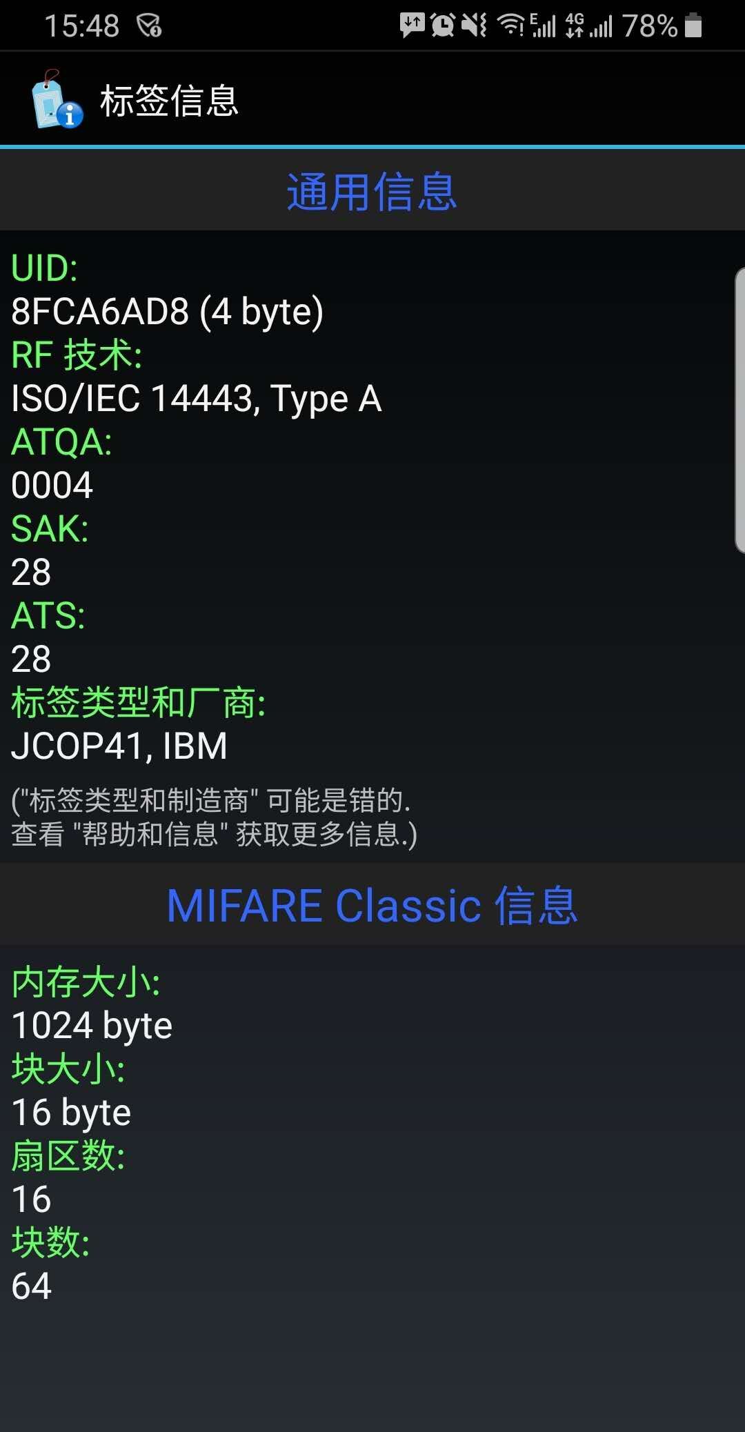

问题有2个:
1.这个卡片是否有破解密码的方法?目前变色龙或PN532 已尝试
2.有密钥,是否能修改有效期时间,这个是物业控制业主交物业费的手段。每年交费后才能给开卡,否则无法使用电梯

目前这个卡片已到期,不知道是否是到期后卡片自己修改了自身数据,目前只是猜测

感觉就是M1卡,用PM3把那几个攻击模式都试试应该就能出密钥
能不能延期看物业用的啥系统了,这卡你就理解成一个U盘,U盘自己是改不了数据的.是读卡器里面有时间校验逻辑.
EDIT:仔细看了下是CPU模拟M1,比起卡自己改数据(缺乏能源),应该还是读卡器头去校验的时间.如果门禁是靠CPU部分交互验证的,M1破解了应该也达不到刷电梯的能力.

物业可以确定每个卡的开卡有效期,可以精确到具体日期。
梯控也是后来加装到电梯的,原电梯没有
注意看,卡号位置也变化了
最近编辑记录 lxwzyt (2020-03-13 17:26:03)
