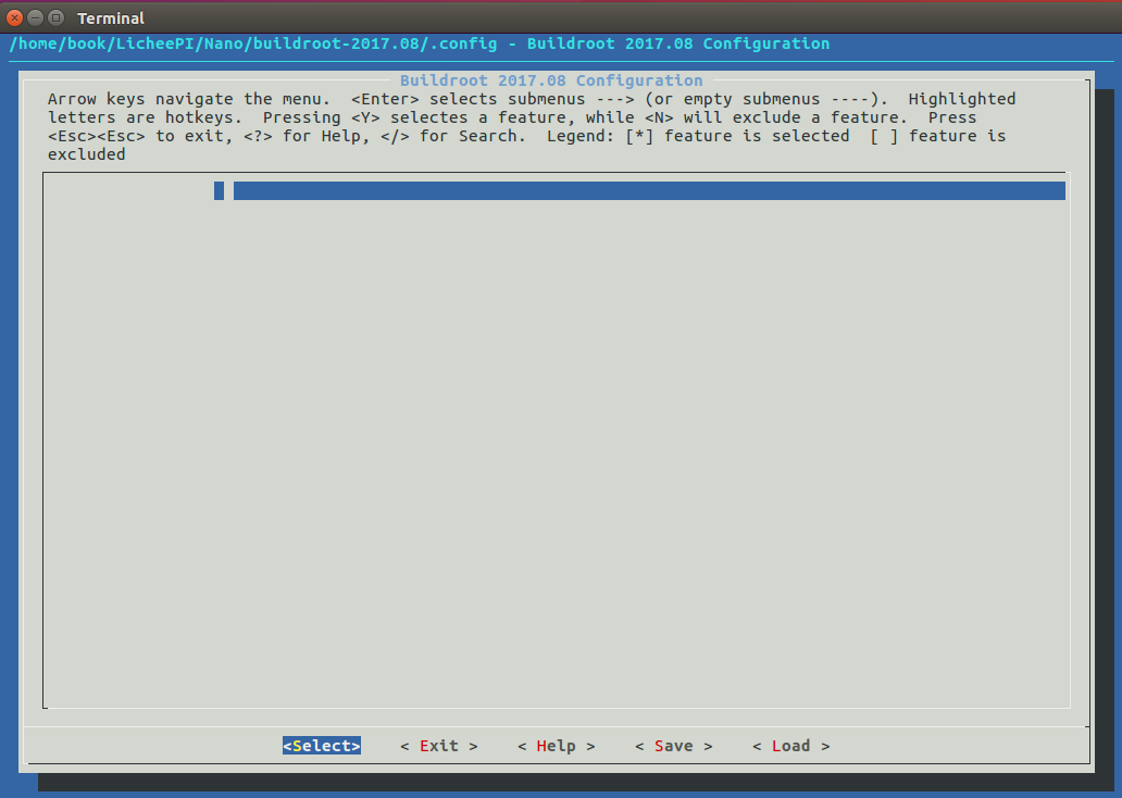

荔枝派Nano构建根文件系统,menuconfig一片空白
根据荔枝派官方的指南操作,下载解压buildroot后,执行make menuconfig,出来的界面一片空白,请大佬赐教!
系统环境是ubuntu 16.04 64位系统。
buildroot-menuconfig

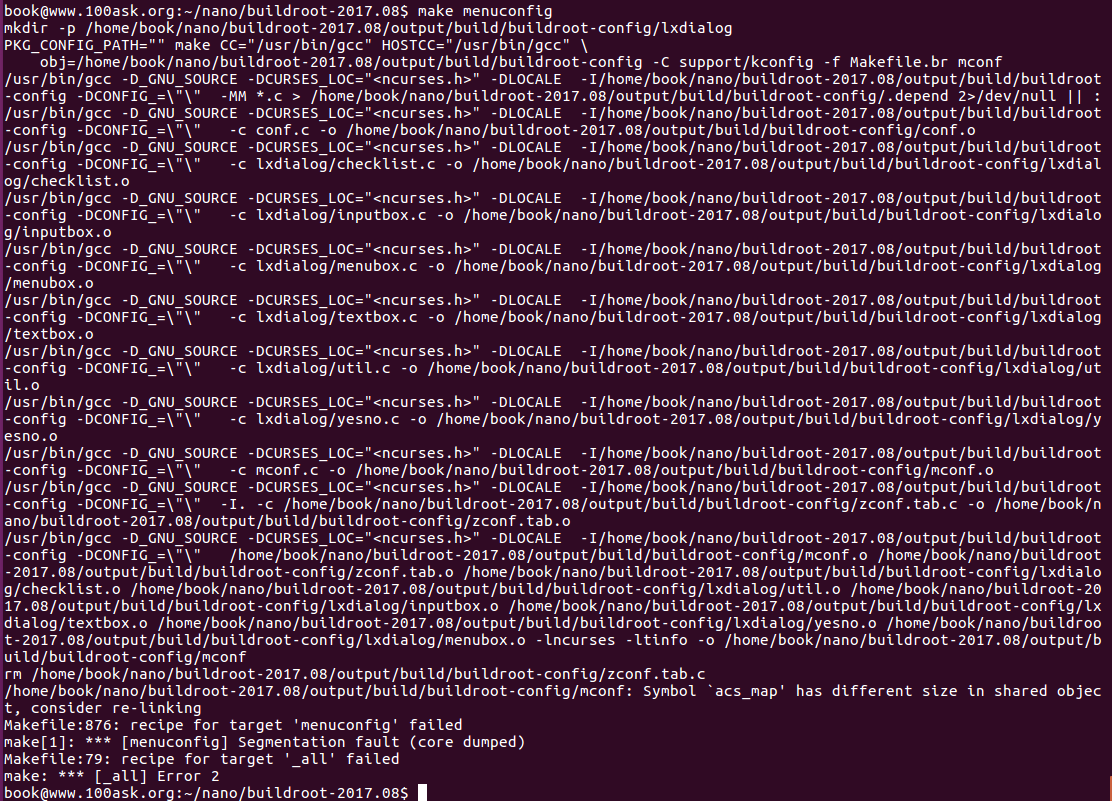

这是执行menuconfig然后退出来的编译过程,初入linux的坑,劳烦各位帮忙看看是否有缺失的文件。
注:添加荔枝派官方的.config文件和不添加都是一样的结果,menuconfig界面一片空白。

解决了,直接sudo apt-get install libncurses*安装全部的相关库,然后make clean一下再make menuconfig即可。
