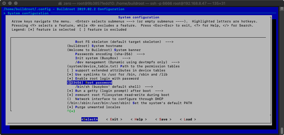

荔枝派nano输入密码登录失败
烧录成功后,成功启动系统,输入root, licheepi 显示 “Login incorrect”
也尝试过 空密码都无效

buildroot login: root
Password:
Login incorrect

你烧的是哪个固件?

FluxBB bbcode
问题已解决 buildroot这里设置密码
