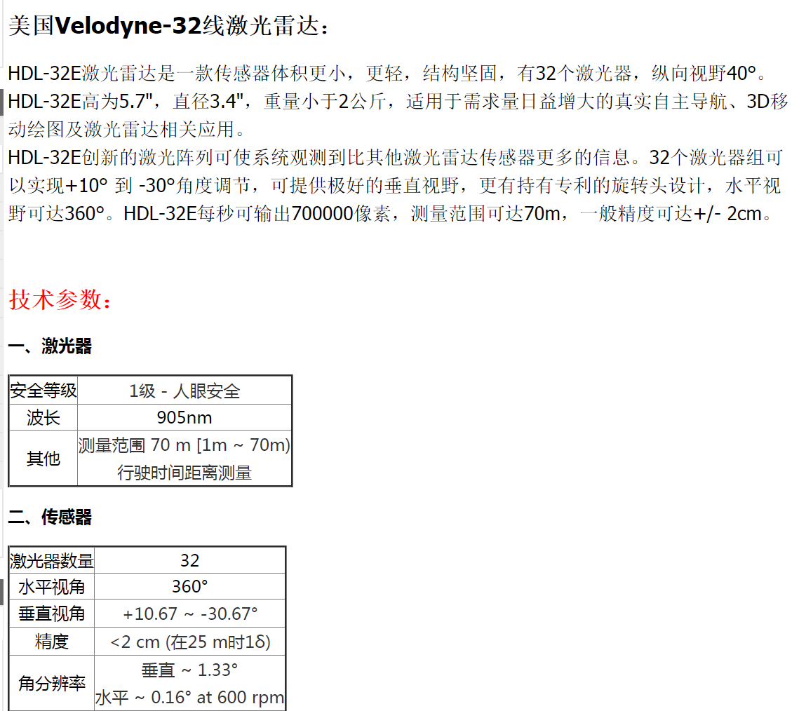

激光雷达可能满足lz的要求,只是提供思路,lz的精度要求太高估计价格都得是6位数,以下是我搜到的自动驾驶的例子

楼主 #4 2020-03-26 21:31:26
Re: 寻求3D扫描相机,面阵测距相机
kekemuyu 说:
https://whycan.cn/files/members/1315/none_20200326-2050.png
https://item.taobao.com/item.htm?spm=a230r.1.14.22.560648b3JdxsV2&id=591094709862&ns=1&abbucket=18#detail
精度2cm.....
我们想达到2mm,这样才能连大卡车上的螺丝都能扫描到。
#5 2020-03-26 21:43:37
已发帖子: 853
积分: 694
Re: 寻求3D扫描相机,面阵测距相机
迪卡 说:
精度2cm.....
我只是提供一个思路,可能有更高精度的,我已经说过了lz的精度要求太高,火星探测车的技术能达到毫米级就不错了
