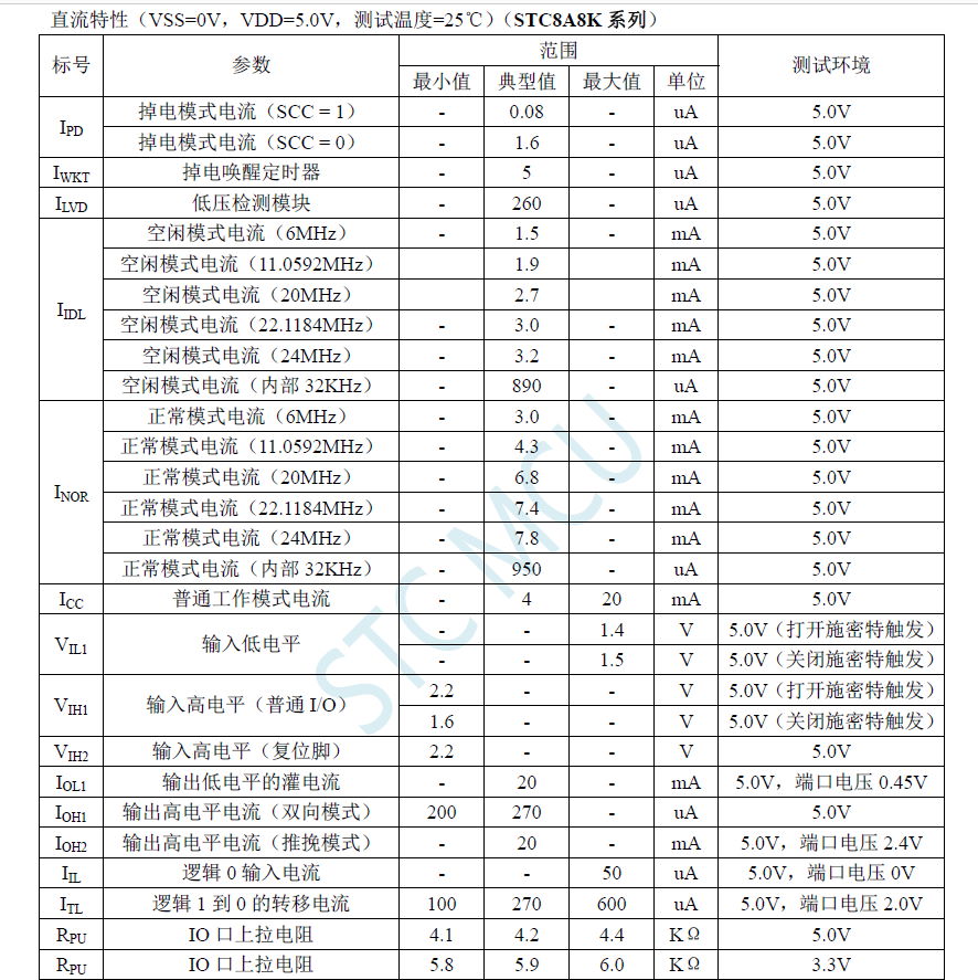

stc8a8k停机模式下的电流
手头一个stc8a8k的处理器,停机以后,电流还有50uA左右。
我停机以后,把所有的引脚都设置成高阻输入了,板子上其它的模块,都把电源线割了,断电了。
还有可能是哪儿的问题?

Re: stc8a8k停机模式下的电流
手册写多少 uA ?
楼主 #3 2020-02-27 10:19:26
OggyJFX
注册时间: 2019-05-21
已发帖子: 110
积分: 109.5
Re: stc8a8k停机模式下的电流
awfans 说:
手册写多少 uA ?
1uA

Re: stc8a8k停机模式下的电流
要不试试所有引脚输出0……

Re: stc8a8k停机模式下的电流
按照经验来讲,之前初始化的外设应该关闭后,再将所有IO设置为模拟输入,再将系统进入STOP模式。

Re: stc8a8k停机模式下的电流
还有 测量STOP电流和万用表精度也有关系。

Re: stc8a8k停机模式下的电流
STC8系列关闭内部的LDO
这个型号的单片机里面内置了个不太准确的唤醒定时器,可以设置为0~16秒左右。那个定时器会消耗5uA的电流
确定把UART拔了
