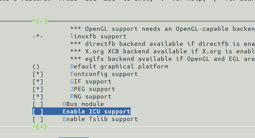

v3s buildroot QT5 不生成libqjpeg.so
v3s buildroot QT5 配置选项里面都勾选了 jpeg 但是buildroot不生成libqjpeg.so 导致现在qt无法显示jpeg图片

试试:
把qt5.9.1目录下面的.stam开头的隐藏文件,除了download,都删除掉,然后重新make。

参考这个: https://whycan.cn/t_3781.html#p36600
试一试,第三步,只删除Qt的那个配置文件

嗯 buildroot 编译问题 解决了 谢谢

是这个问题解决了 谢谢
