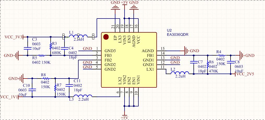

EA3036芯片老烧大家帮我分析下。。
问题描述:
PCB板子是直接打的论坛开源的菠萝派( https://whycan.cn/t_2788.html )。
只焊EA3036芯片三路电压都输出正常,但是焊完F1C100S芯片后【三路电压均被拉低到零点几伏 或 EA3036直接烧掉】。
(EA3036是淘宝一家店买的。。10片牺牲7,8片了 ,是不是芯片问题? )

楼主 #7 2020-03-29 12:36:55
杨飞武
注册时间: 2019-11-01
已发帖子: 55
积分: 55
Re: EA3036芯片老烧大家帮我分析下。。
Blueskull 说:
4欧就快1A了,你的电源能带动吗?还有,3036反馈脚和输出之间不光要接电阻分压,还要接个小电容,你接了吗?最后,输出电容的容量够吗?陶瓷电容的实际容量在加了电压以后是肯定低于标称容量的,低多少看个体。如果你用的电容和参考设计型号不同,哪怕参数相同,实际容量有可能相去甚远。这就是为什么很多高端设备都要在陶瓷电容附近并一个钽电容,因为钽电容CV曲线是平的。容量稳定了转换芯片的控制回路才能稳定。
谢谢你的的提点!我晚点会回去再试下新买的200s贴上去看看。
原理图是这样的:
原理图上的元件都贴了的。  焊了好多块板子(每个板子上都焊了100s芯片)EA3036都烧了,应该不会是所有的100s芯片都有问题吧。
我就驱动100s,对电容应该要求没那么高吧。现在主要是想把cup跑起来。
最近编辑记录 杨飞武 (2020-03-29 12:41:21)

没有细看,不过。。。感觉电路图有问题。 VIN1/VIN2/VIN3 要放电容,至少放一个吧
建议试一下
最近编辑记录 everlink (2020-03-30 14:44:10)

everlink 说:
建议试一下
是这个问题。跳了一个大坑。

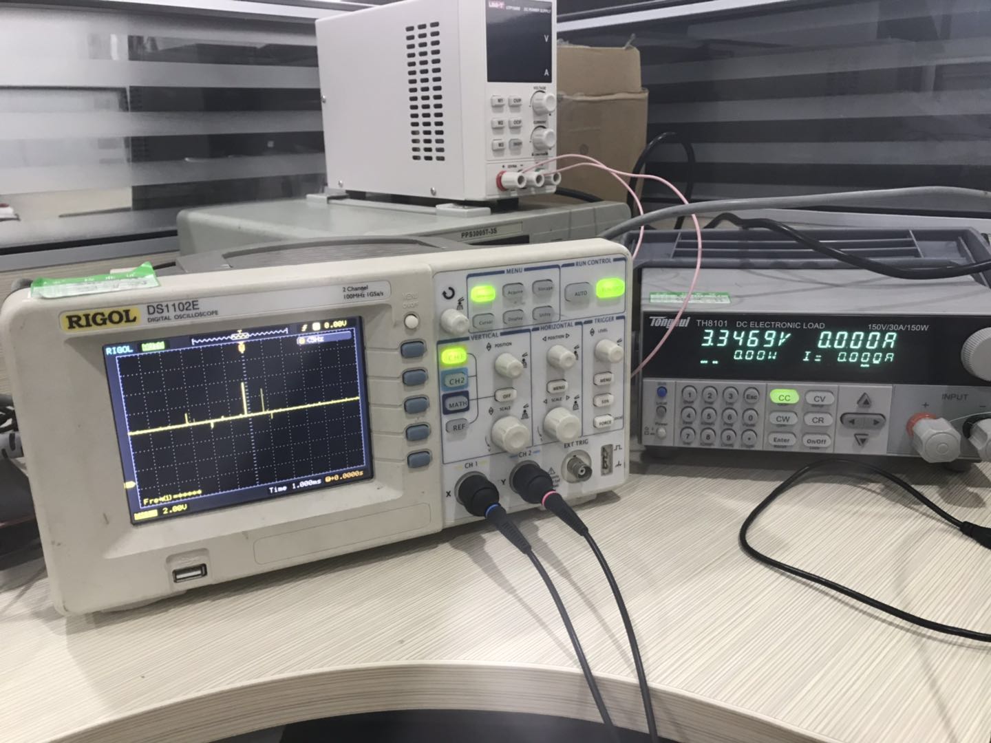

试了下新买的ea3036还是一样,然后就知道应该是电源电路部分的问题。照你说的用示波器量了下输入端电压波形,跳动厉害。加了电容就好了。
最近编辑记录 杨飞武 (2020-03-31 10:30:43)

楼主 #30 2020-03-31 11:03:57
杨飞武
注册时间: 2019-11-01
已发帖子: 55
积分: 55
这个是不带负载的波形。带负载更厉害。

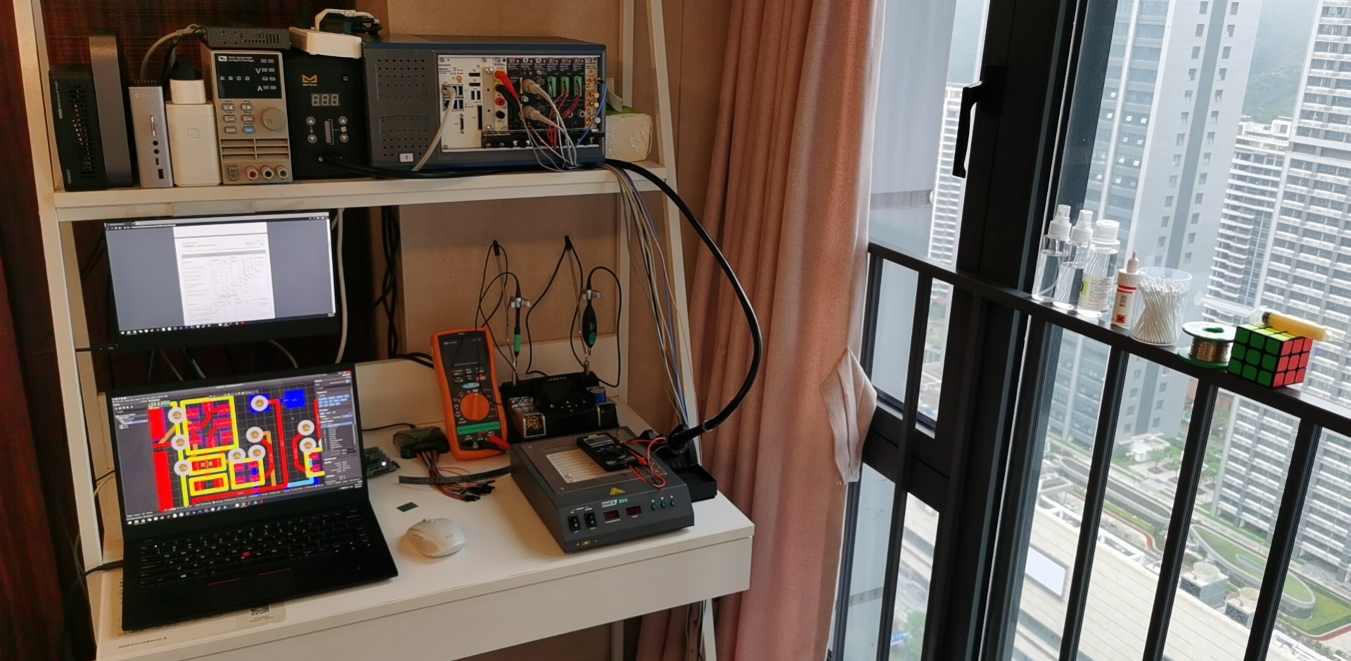

#32 2020-03-31 12:12:35
Blueskull
注册时间: 2020-02-20
已发帖子: 458
积分: 444.5
我也晒晒装备,居家办公,自如的小房子。
楼主 #33 2020-03-31 12:26:32
杨飞武
注册时间: 2019-11-01
已发帖子: 55
积分: 55
右上角那是什么装备。

#35 2020-03-31 12:32:53
Blueskull
注册时间: 2020-02-20
已发帖子: 458
积分: 444.5
杨飞武 说:
右上角那是什么装备。
PXIe主机,里面有一台工控电脑,一个示波器卡,一个音频分析仪卡,一个万用表卡,三个电源/负载卡,一个矢量网络分析仪卡。
#36 2020-03-31 12:33:25
Blueskull
注册时间: 2020-02-20
已发帖子: 458
积分: 444.5
myxiaonia 说:
这桌子不错,有购买链接吗
自如的,我不清楚。

看一下datasheet里面有经典电路,三组电源每一路输入都有加10uF电容。楼主除了加输入电容,那个1.1V电压输出的反馈偏置电阻还得改一下,两个150K输出电压是0.6X(1+150/150)=1.2V已经是F1C200S的上限电压,最好为82.5K和100K,这样输出电压是0.6X(1+82.5/100)=1.095V刚好在1.0~1.2V中间,标准电压。

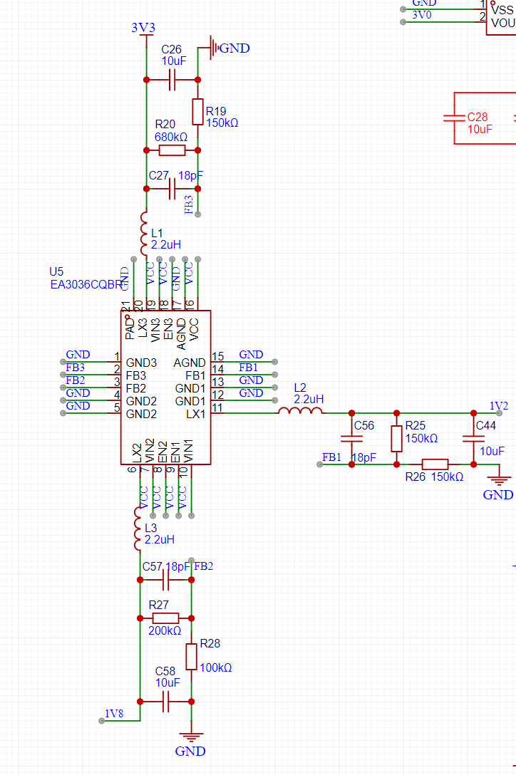

请问一下,我板子上的EA3036CQBR输出电压不对如何解决?
PCB板子来自https://oshwhub.com/xywang/x-boy
主控是v3s,电路图如下:
整个板子焊接完成后,三路电压输出均不正常,重新焊接后三路的电压还变化了,不清楚是不是EA3036CQBR带不动v3s烧了,还是哪个电路出了问题?希望路过的大佬伸出援手帮小弟一下
