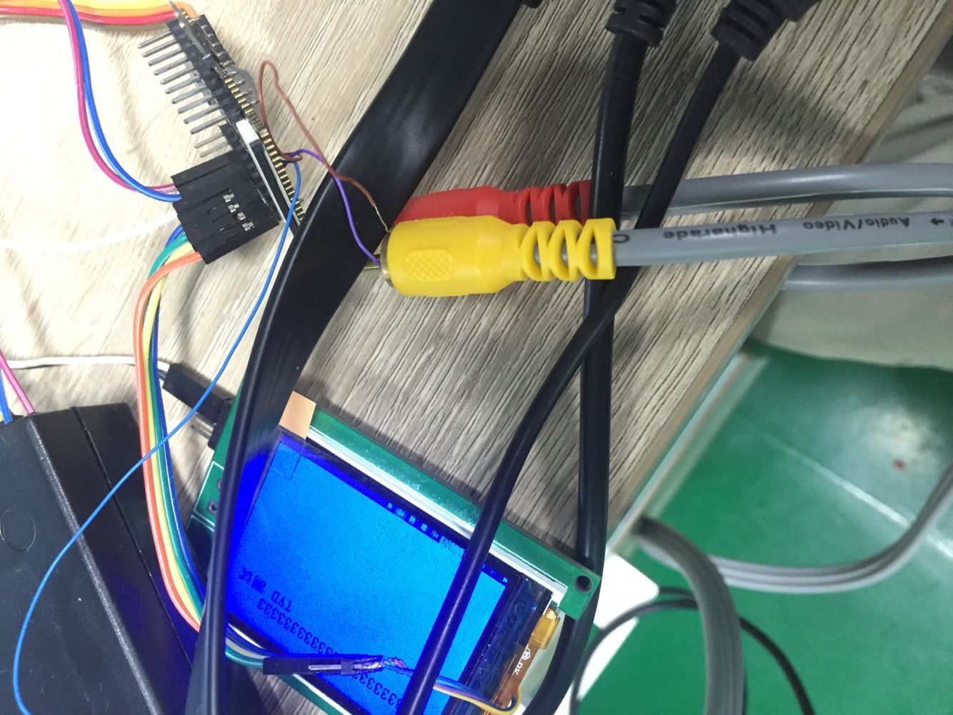

F1c100s逆向了一下melis的TVD.DRV
不废话直接上图
初始化部分
#define TVD_BASE 0x01C0B000
        ENABLE_BUSCLK(CCU_BUS_CLK_GATING_TVD_GATING);//BUS
	SETBIT(CCU->DRAM_CLK_GATE,BIT3);//DRAM
	CCU->PLL_VIDEO_CTRL=(1<<31);//VIDEO PLL
	while(!(CCU->PLL_VIDEO_CTRL&(1<<28)));//297MHz
	CCU->TVD_CLK=(1<<31)|(9);	//SEL VIDEO PLL
	mem32(TVD_BASE+0x0088)=0x4000000;
	mem32(TVD_BASE+0x0088)&=0xFEFFFFFF&0xFFFFFFEF;
	mem32(TVD_BASE+0x0E04) = 0x8002AAA8;
	mem32(TVD_BASE+0x0000) = 0x1F00;
	mem32(TVD_BASE+0x0F70) = 0x2010;
	mem32(TVD_BASE+0x0F0C) = 0x10;
	mem32(TVD_BASE+0x000C) = 0x202080;
	mem32(TVD_BASE+0x0F6C)=0xFFFA0A;
	mem32(TVD_BASE+0x0F44)=0x50823925;
	mem32(TVD_BASE+0x0F24)=0x682810A;
	mem32(TVD_BASE+0x0F28)=0x6440;
	mem32(TVD_BASE+0x0014)=0x20000000;
	mem32(TVD_BASE+0x0F4C)=0xE70106C;
	mem32(TVD_BASE+0x0010)=0x2310080;
	mem32(TVD_BASE+0x0008)=0x1101001;
	mem32(TVD_BASE+0x0F08)=0x11590902;
	mem32(TVD_BASE+0x0F0C)=0x40;
	mem32(TVD_BASE+0x0F10)=0x8A32EC;
	mem32(TVD_BASE+0x0F14)=0x800000A0;
	mem32(TVD_BASE+0x000C)=0x2080;
	mem32(TVD_BASE+0x0F1C)=0xDC0000;
	mem32(TVD_BASE+0x0F44)=0x4632;
	mem32(TVD_BASE+0x0F54)=0;
	mem32(TVD_BASE+0x0F58)=0x82;
	mem32(TVD_BASE+0x0F80)=0x500000;
	mem32(TVD_BASE+0x0F84)=0xC10000;
	mem32(TVD_BASE+0x001C)=0x870026;
	mem32(TVD_BASE+0x0018)=0x2A098ACB;
	mem32(TVD_BASE+0x0F2C)=0xD74;
	mem32(TVD_BASE+0x0F74)=0x343;
	mem32(TVD_BASE+0x0E04)=0x8002AAA8;
	mem32(TVD_BASE+0x0040)=0x4000310;
	mem32(TVD_BASE+0x0000)=0x11;
	mem32(TVD_BASE+0x008C)=(mem32(TVD_BASE+0x008C)&(0xF800F000))|720|((576/2)<<16);
	mem32(TVD_BASE+0x0E2C)=0x110000;
	mem32(TVD_BASE+0x0000)=0x1F2F;
	mem32(TVD_BASE+0x0F20)=0x2C0607;
	mem32(TVD_BASE+0x0E28)=0x10026;
	mem32(TVD_BASE+0x0FE0)=0;
	mem32(TVD_BASE+0x0E04)&=~1;
	mem32(TVD_BASE+0x0080)=0x80000000;
	mem32(TVD_BASE+0x0088)|=0x10000000u;
	mem32(TVD_BASE+0x0084)=0x80000000+1000000;
	SETBIT(mem32(TVD_BASE+0x0088),BIT0);
参考了之前A20 TVD的DRV的写法去猜寄存器的地址以及功能
好几个参数都是蒙对的
只能说这次有很大的运气成分
通过IDA逆向分析使用0xF1C0B000(不知道为什么是0xF1C0B000而不是0x01C0B000)作为基址的寄存器操作。然后根据现有的头文件去猜功能。
不过依然操作全是黑箱,不知道寄存器代表啥只能靠逆向出来的寄存器操作去初始化。也有一定的局限性。
之前不了解CVBS需要27MHz时钟用,24MHz调试了半天都没出来效果。偶然间才看见CVBS需要27MHz时钟。
驱动文件

楼主 #20 2020-04-01 20:12:52
KeyMove
注册时间: 2019-11-15
Re: F1c100s逆向了一下melis的TVD.DRV
拉轰的脚踏车 说:
请问下楼主,一楼这个是不是在Linux下使用呢?还是在裸机下使用?那段代码应该插入什么位置呢?是把CVBS的信号显示到LCD上面吗?
不好意思,萌新的问题有点多。
裸机下使用的
采集到的图像会存在0x80000000地址
可以通过下面这个函数判断是否检测到CVBS信号
static __u32 BSP_TVD_get_status(__u32 id)
	__u32 reg_val = 0;
	__u32 det = 0;
	__u32 system = 0;
	reg_val = REG_RD32(TVD_REGS_BASE+0x0e40);
	if(reg_val&1)
		det = 0;// no signal detect
	else
		det = 1;// detect tv signal
	if(reg_val&(1<<18))
		system = 1;//get system = pal
	else{
		system = 0;//get system = ntsc
    __wrn("reg_val:0x%x, det:%d, system:%d\n", reg_val, det, system);
	return ((det<<0)+(system<<4));//bit0=det bit4=system
