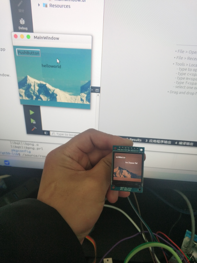

求助 qt 如何改为rgb565
问题描述:
    我的lcd 使用的是spi lcd st7789 的驱动,它是以rgb565 作为色彩输出到 /dev/fb0 的。但是这也导致了我的qt 界面色彩输出无法还原,qt输出的是rgb8888。请问大神们有解决方法嘛???驱动是直接用的内核原有的驱动 设备书描述如下
 &spi0{
    #address-cells = <1>;
    #size-cells = <0>;
//    pinctrl-names = "default";
//    pinctrl-0 = <&spi1_pins &spi1_cs_pins>;
//    cs-gpios = <&pio 0 11 GPIO_ACTIVE_HIGH>;
   ips13: ips13@0{
        reg = <0>;
        rotate = <0>;
        fps = <25>;
        buswidth = <8>;
        dc-gpios = <&pio 0 11 GPIO_ACTIVE_HIGH>;     /* PA11 */
        reset-gpios = <&pio 0 12 GPIO_ACTIVE_HIGH>; /* PA12 */
 //       led-gpios = <&pio 0 0 GPIO_ACTIVE_LOW>;  /* PA0 */
        debug = <0x0>;
        spi-cpha;
		spi-cpol;
测试图片如图

孤星泪 说:
三原色输出正常吗?
直接通过rgb565 刷fb0 是正常的
#5 2020-03-31 18:59:44
孤星泪
注册时间: 2020-03-18
已发帖子: 235
积分: 231
Re: 求助 qt 如何改为rgb565
wugang0420 说:
也就是说 RGB888 刷 fb0 不正常?
楼主 #6 2020-03-31 19:17:11
wugang0420
注册时间: 2019-12-11
孤星泪 说:
对啊,关键是哪个屏的格式原来就是rgb565的屏,但是qt 往fb0输出的是rgb8888。不知道怎么转换

驱动的lcd配置输出不对,应用层的ioctl程序会查询lcd驱动的液晶屏颜色模式,显然你的驱动返回了rgb888的24位模式,而不是正确的rgb565格式。

是rgb 565 啊,但是系统输出是bgr565 因为我配置为bgr后,开机的企鹅脚才是正常的黄色,rgb 显示的是蓝色,下面是我读的配置信息
the fixed information is as follow:
id=fb_st7789v
sem_start=0
smem_len=115200
type=0
line_length=480
mmio_start=0
mmio_len=0
variable information is as follow:
The xres is :240
The yres is :240
xres_virtual=240
yres_virtual=240
xoffset=0
yoffset=0
bits_per_pixel is :16
red.offset=11
red.length=5
red.msb_right=0
green.offset=5
green.length=6
green.msb_right=0
blue.offset=0
blue.length=5
blue.msb_right=0
transp.offset=0
transp.length=0
transp.msb_right=0
height=0
width=0
buffersize:115200
楼主 #10 2020-04-01 18:13:00
wugang0420
注册时间: 2019-12-11
hexenzhou 说:
配置为bgr 后qt 颜色 红色变为了灰绿色 ,绿色变为了紫色,蓝色变为了浅蓝色,很奇怪,但是自己通过刷fb0 ,显示会正常,系统默认以bgr 输出,很奇怪不知道怎么配置。大神有方法嘛?

hexenzhou 说:
要修改lcd驱动,直到默认的企鹅颜色和qt的颜色都正常了。
改为bgr 企鹅颜色就正常了,但是qt 眼是就奇怪了 红变为了绿色 绿色变为了紫红色,深蓝变为了浅蓝 ,驱动 后续还应如何改呢??

感谢各位大佬的支持,问题终于解决了 linux 5.3.6   insmod fbtft_device.ko 就报错了,降低到 linux 4.16 在搞一次 颜色就正常了。不是qt问题啊。萌新感谢各位大佬的支持
