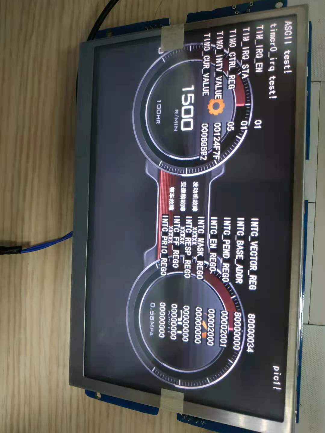

f1c100s怎样才能timer产生并进入中断?
我目前是这样的
中断向量表正常
SVC模式 启动timer0 开启了timer0 irq enable
读cur value 寄存器得知timer0在跑 timer的pending标志是1
但是不进入中断 请教一下漏了哪些步骤
看demod的例子,也是没有中断的 只是循环查询pending标志位

昨天用jlink查看是<SVC mod,frq dis,irq dis>
是不是还需要修改CPSR寄存器的irq位来开启irq?

__irq void sysIrqHandler()
	static int i = 0;
	i++;
#define INTC_EN_REG0			(0x01C20400 + 0x20)
#define INTC_MASK_REG0		(0x01C20400 + 0x30)
int main(void)
	//void* _mOldIrqVect = *(void volatile *)0x38;
	*(void* volatile *)0x38 = (void* volatile)sysIrqHandler;
  sys_clock_init();
  sys_uart_init();
	write32(TMR_IRQ_EN_REG, 1);
	write32(INTC_EN_REG0, (read32(INTC_EN_REG0)) | 1 << 13);
	write32(TMR_IRQ_EN_REG, (read32(TMR_IRQ_EN_REG)) | 1 << 13);
	write32(TMR0_INTV_VALUE_REG, 0x2EE0);   //Set interval value
	write32(TMR0_CTRL_REG, 0x10);   //Select Single mode,24MHz clock source,2 pre-scale
	write32(TMR0_CTRL_REG, read32(TMR0_CTRL_REG)|(1<<1)); //Set Reload bit
	while((read32(TMR0_CTRL_REG)>>1)&1);  //Waiting Reload bit turns to 0
	write32(TMR0_CTRL_REG, read32(TMR0_CTRL_REG)|(1<<0));  //Enable Timer0

1 高级中断管理器中的中断向量要打开
2 进中断第一条语句是pending写1清除挂起状态,不然一直进

中断还不会用,学习下。是不是需要设置INTC_BASE_ADDR_REG寄存器?
#13 2021-08-21 10:16:05
jynjynjyn
注册时间: 2020-11-10
Re: f1c100s怎样才能timer产生并进入中断?
我的timer0和INTC设置如图片所示,但是进不去IRQ_Handler()中断程序,请教论坛大佬们该如何设置,谢谢!
