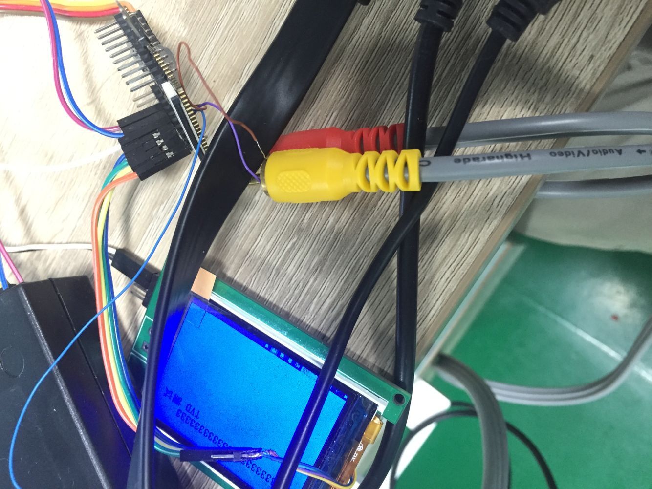

F1c100s逆向了一下melis的TVD.DRV
不废话直接上图

参考了之前A20 TVD的DRV的写法去猜寄存器的地址以及功能
好几个参数都是蒙对的
只能说这次有很大的运气成分
通过IDA逆向分析使用0xF1C0B000(不知道为什么是0xF1C0B000而不是0x01C0B000)作为基址的寄存器操作。然后根据现有的头文件去猜功能。
不过依然操作全是黑箱,不知道寄存器代表啥只能靠逆向出来的寄存器操作去初始化。也有一定的局限性。
之前不了解CVBS需要27MHz时钟用,24MHz调试了半天都没出来效果。偶然间才看见CVBS需要27MHz时钟。

楼主 #20 2020-04-01 20:12:52
KeyMove
注册时间: 2019-11-15
Re: F1c100s逆向了一下melis的TVD.DRV
拉轰的脚踏车 说:
请问下楼主,一楼这个是不是在Linux下使用呢?还是在裸机下使用?那段代码应该插入什么位置呢?是把CVBS的信号显示到LCD上面吗?
不好意思,萌新的问题有点多。
裸机下使用的
采集到的图像会存在0x80000000地址
可以通过下面这个函数判断是否检测到CVBS信号
static __u32 BSP_TVD_get_status(__u32 id)
	__u32 reg_val = 0;
	__u32 det = 0;
	__u32 system = 0;
	reg_val = REG_RD32(TVD_REGS_BASE+0x0e40);
	if(reg_val&1)
		det = 0;// no signal detect
	else
		det = 1;// detect tv signal
	if(reg_val&(1<<18))
		system = 1;//get system = pal
	else{
		system = 0;//get system = ntsc
    __wrn("reg_val:0x%x, det:%d, system:%d\n", reg_val, det, system);
	return ((det<<0)+(system<<4));//bit0=det bit4=system
