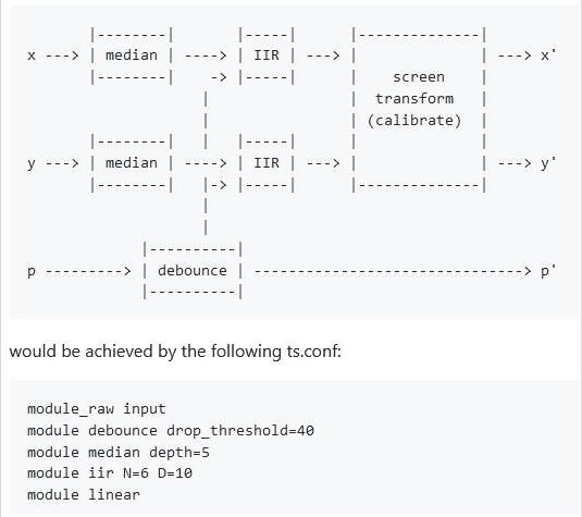

之前水了一贴tslib的校正算法,这次水一水滤波算法。查看tslib的介绍,发现其触摸屏的运行设置如下:
从触摸屏中读取的x,y轴的AD值经过滤波或消抖再进行坐标转换。

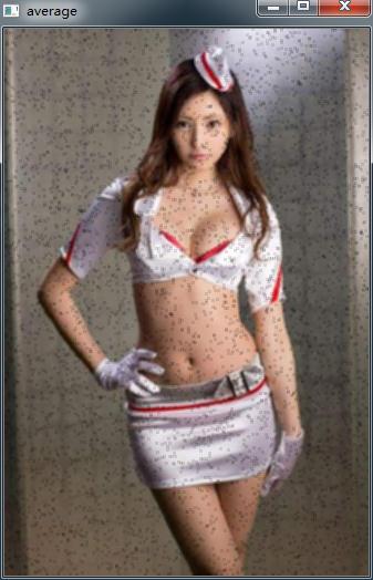

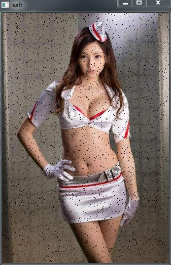

写一段python看看加入椒盐噪声的现象,以及中值滤波与均值滤波之后的效果

5_20200324-2229.jpg 椒盐噪声
可以看到我们在原图里随机加入了椒盐噪声,即随机出现暗点,犹如图像上被撒上了椒盐。
7_20200324-2230.jpg 均值滤波 中值滤波
6_20200324-2230.jpg 中值/椒盐滤波 椒盐滤波
我们对加入噪声后的图像分别做3x3的均值滤波和中值滤波,可以发现两者图像均有一定失真,然而均值滤波并未完全滤除掉椒盐噪声(反而有点扩散了!!!),而中值则几乎看不出椒盐噪声了。可见中值滤波对脉冲噪声可以起到优秀的滤除作用。

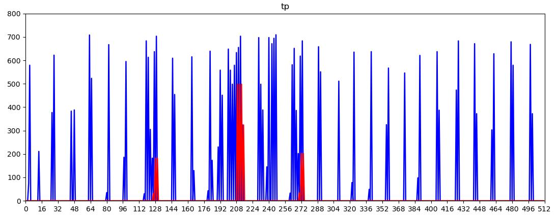

下面回到触摸采样。
我在自己的触摸屏代码中连续取出512个x轴的原始采样值,以及中值滤波之后的值并画图。python画图代码(数据被保存到两个txt文件)如下:
import numpy as np
import matplotlib.pyplot as plt
from matplotlib.ticker import MultipleLocator
x, y = [], []
with open('E:/tp_x.txt', 'r') as file:
    lines = file.readlines();
    for line in lines:
        temp = line.split()
        x.append(int(temp[0], 16))
with open('E:/tp_x1.txt', 'r') as file:
    for line in lines:
        temp = line.split()
        y.append(int(temp[0], 16))
plt.plot(x, c='b', linewidth=1.8)
plt.plot(y, c='r', linewidth=1.8)
plt.title('tp')
x_major_locator=MultipleLocator(16)
y_major_locator=MultipleLocator(100);
ax=plt.gca()
ax.xaxis.set_major_locator(x_major_locator)
ax.yaxis.set_major_locator(y_major_locator)
plt.xlim(0,512)
plt.ylim(0,800)
plt.show()
蓝色为原始数据,红色为中值滤波之后的数据
可以看到在没有按下触摸屏的时候值应为0,然而会随机出现尖峰。经过中值滤波之后绝大部分噪声会被滤去。

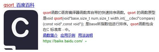

好了下面说说如何实现中值滤波。
关键的来的,看到tslib下median.c文件,通篇看下来最重要的函数即qsort()。OK,我们把它拉到百度搜索,就会发现
没看错,就是冒泡法取中值。

好像两张滤波后的图片,右边的注释写错了。
楼主 #9 2020-03-25 09:07:10
打老虎
注册时间: 2019-04-03
积分: 36
Re: 关于Tslib内的滤波算法,再水一贴
OggyJFX 说:
好吧,,,,失误了,上面是均值滤波,下面是中值/椒盐滤波
