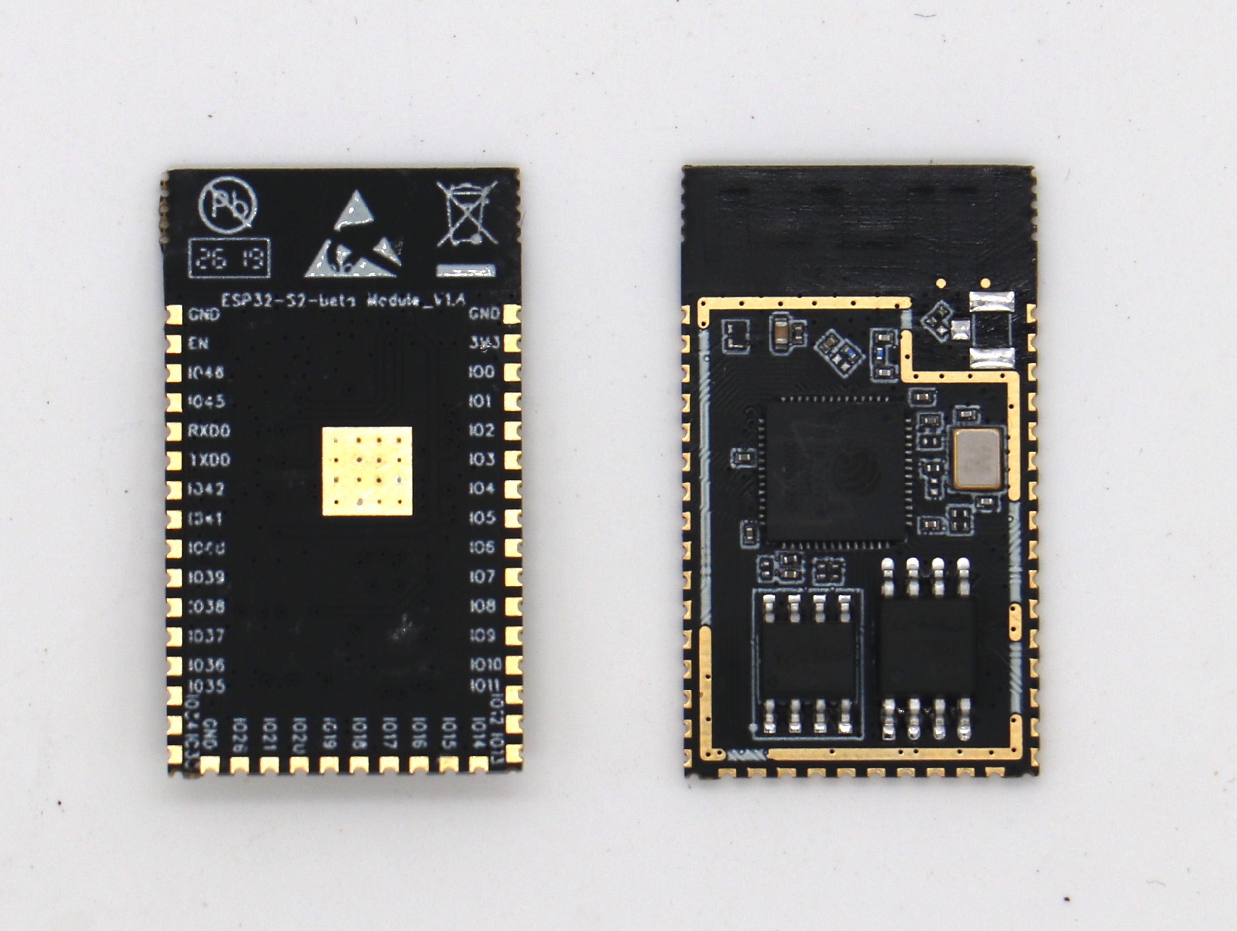

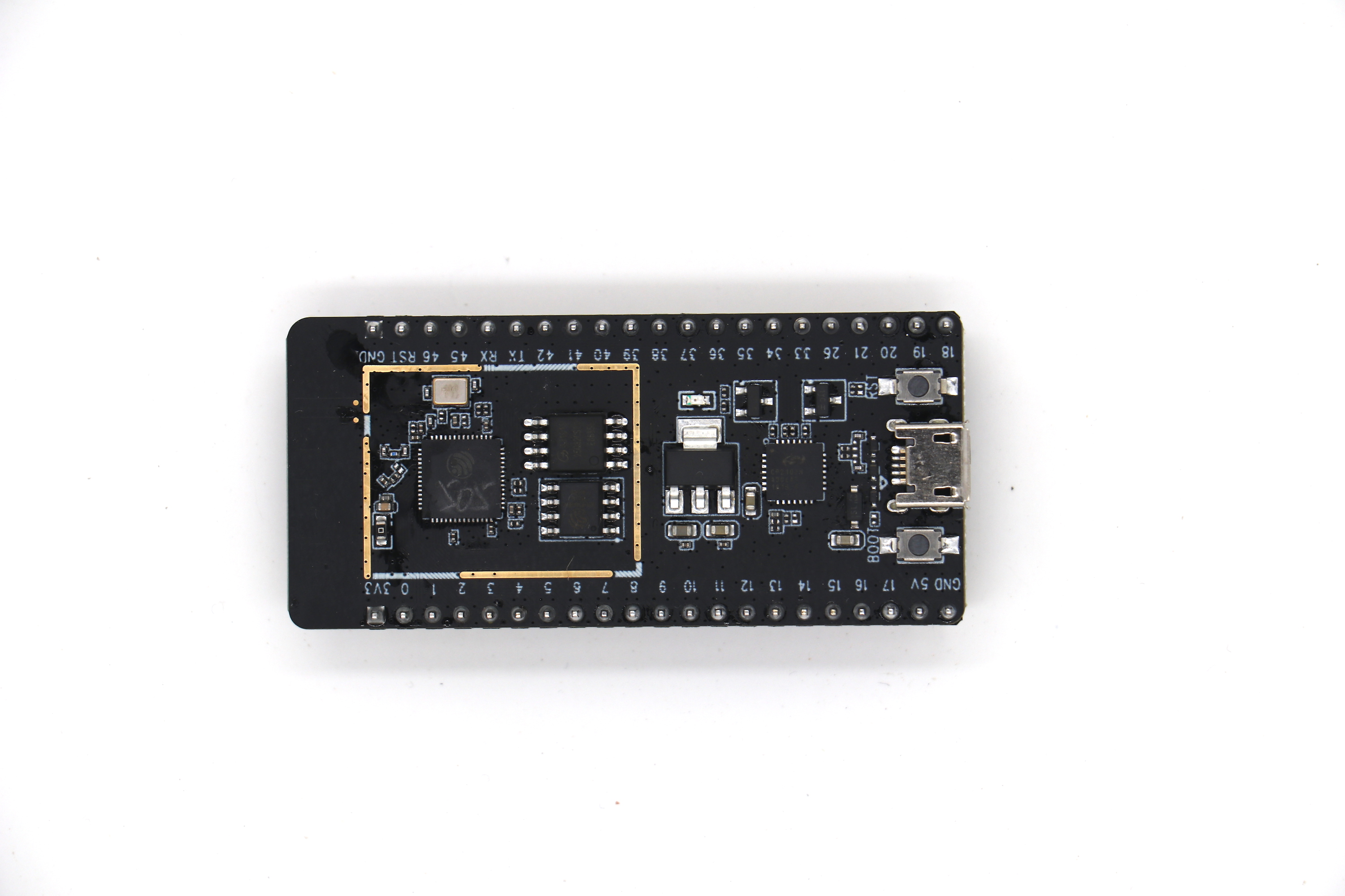

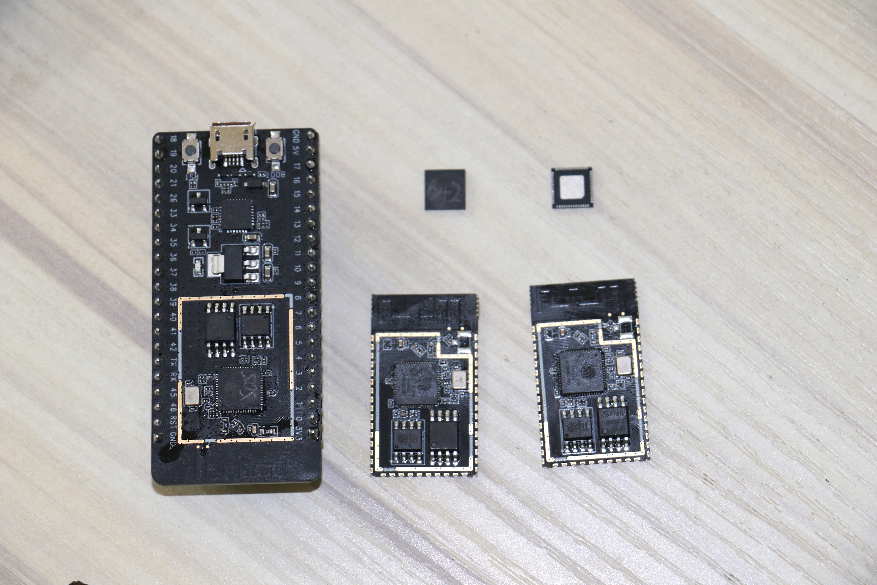

一个开发板,两个模组,两颗芯片(有手写的序号)
开发板
模组

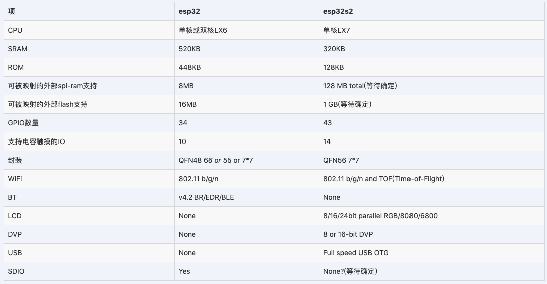

和目前的esp32相比,砍掉了蓝牙,但增加了四个实用外设:
1、USB-OTG
2、LCD驱动接口
3、DVP接口
4、WiFi包的空中时间检测,TOF(Time-of-Flight),应该和测距、定位有关。
还有一个不疼不痒的是更优异的功耗特性

好像SDIO也被砍了,而且只有单核。亮点就是USB,不过目前的包还不支持。

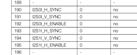

5楼我说的话有错误,详细查了下ESP32手册,发现虽然没写,但其实I2S接口是内含DVP接口的,通过引脚可以看出来。
esp32s2相比esp32,I2S从2个砍到1个。

SDIO、蓝牙、ETH都被砍了。
