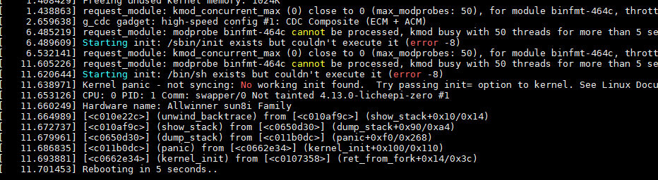

新手求助 rootfs.tar生成
板子:Zero v3s
系统nux
按群里教程做的 rootfs.tar为么BIN下文件全空的
系统一直重启
我是按贴子中生成rootfs文件的
我是直接解压工具提取文件到SD卡的

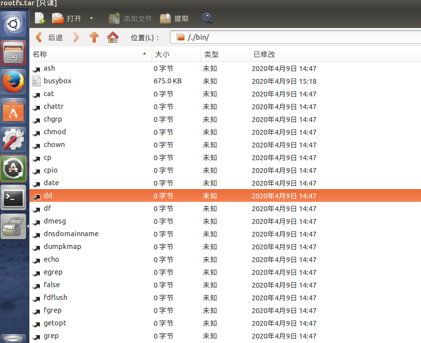

这是符号链接文件(symbolic links files), 都指向 busybox(传说中的瑞士军刀)

能不能再细点吗?我不太懂,我看别人生成的都不是有文件的
我现在一直引导重启,我怎么解决
BusyBox目前不会配制,怎么做才能象别人一样不用BusyBox

你的根文件系统有问题, 系统一个个试过都没有运行权限, 仔细看log

估计解压姿势错误,要在Linux(Ubuntu)用tar 解压, 这样才能保证软链接和执行属性没问题.
把卡插入系统看下文件出了什么问题。

我在解压前看了,文件是空的,我贴的图

ls -l /bin/*
看下文件有没有执行属性。
