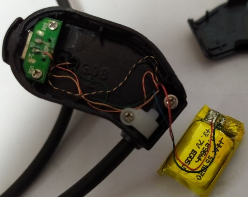

据说是电池坏了, 一量果然是, 电池怎么充也是 3.6v
楼主 #4 2020-01-30 19:50:27
nuvoton
注册时间: 2019-06-17
已发帖子: 59
积分: 59
Re: 年前老五店里面买的瑕疵蓝牙运动耳机
正好窝在家, 把电池换一换, 充电正常了.

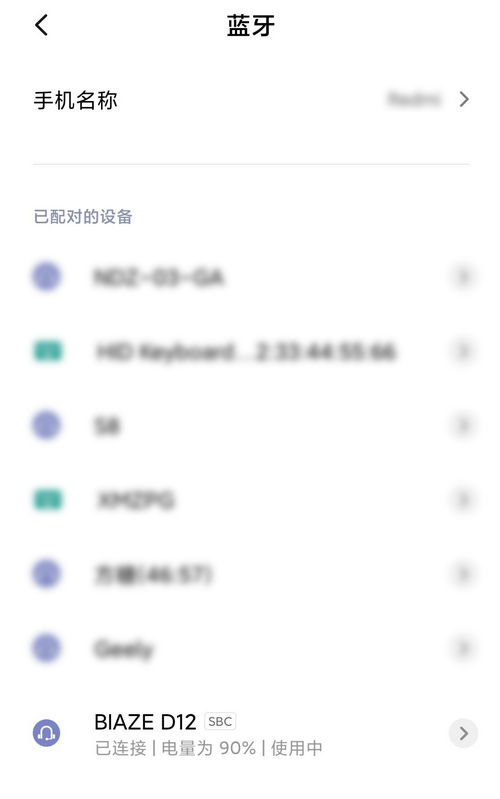

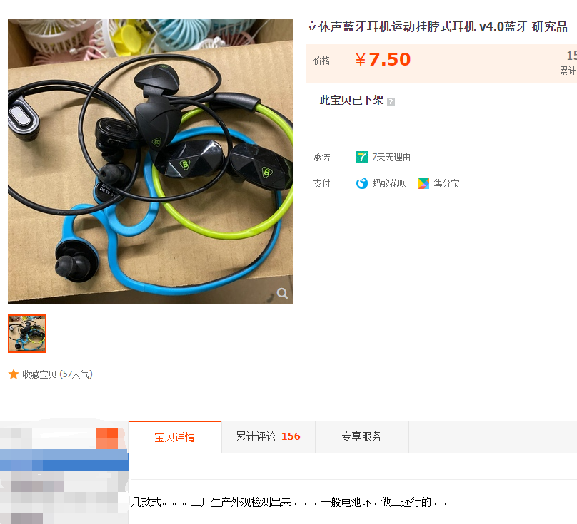

淘宝搜了一下 551220 电池, 最便宜都要5块, 比耳机还贵, 笑哭.mp4

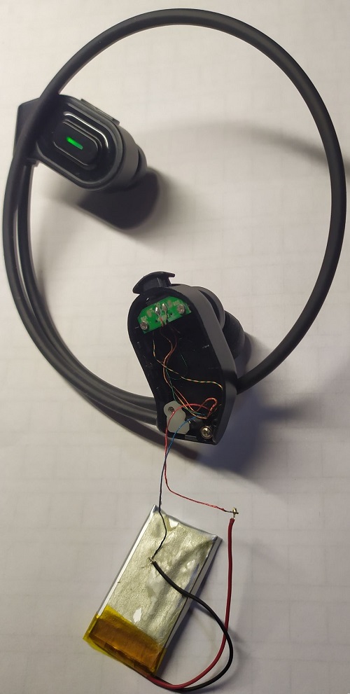

刚刚量了一下 551220 电池, 规格是 5.5mm(高度) * 12mm(宽) * 20mm(长).

目前找到这几个性价比还可以:
https://item.taobao.com/item.htm?id=574314237192
https://item.taobao.com/item.htm?id=578013035574
等快递上班再拍吧.

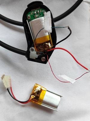

https://item.taobao.com/item.htm?id=592370978414
¥4.50 元
电池接上去效果还行, 发现耳机的盖板不知扔哪里去了。
