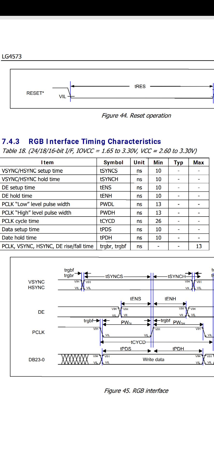

这个是群里小伙伴发给我的他用的屏的手册截图。问题太基础他们不好意思问,我也看不太懂。
总结起来的意思是:
1、DE模式,将VSYNC/HSYNC当作普通IO用是可以的,将VSYNC/HSYNC用电路拉高就好了。
2、VH模式下,将DE脚用电路接地,将DE脚本以复用为普通IO,也是可行的。
3、以上两种需要在屏选型时确认,并不是市面上随意买一块都可以这样用。所以最好还是电路上留下跳线来选择。

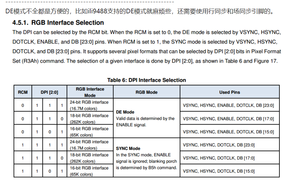

应该需要看屏幕芯片来决定了。有些手册是有明确时序的。例如ili9861也是有的。
