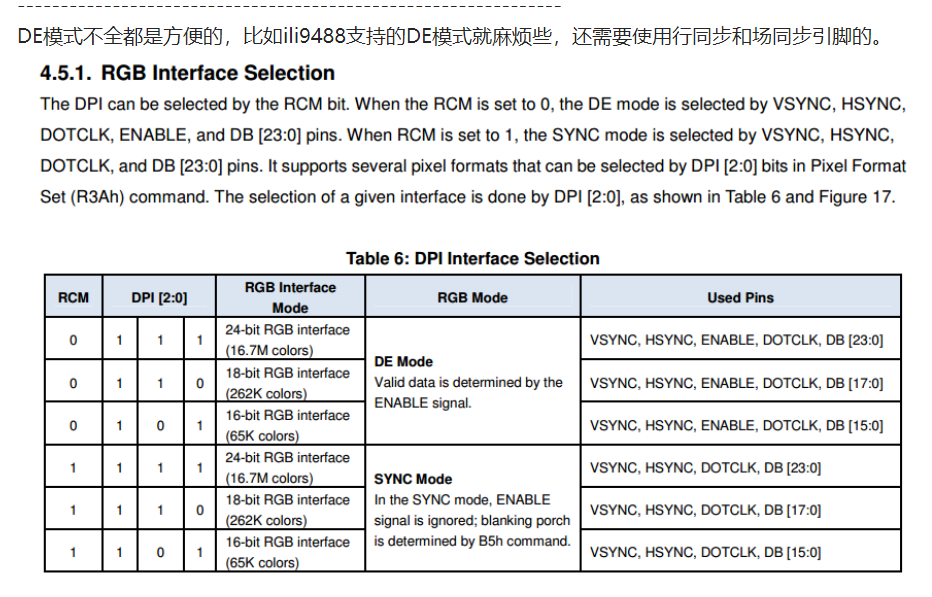

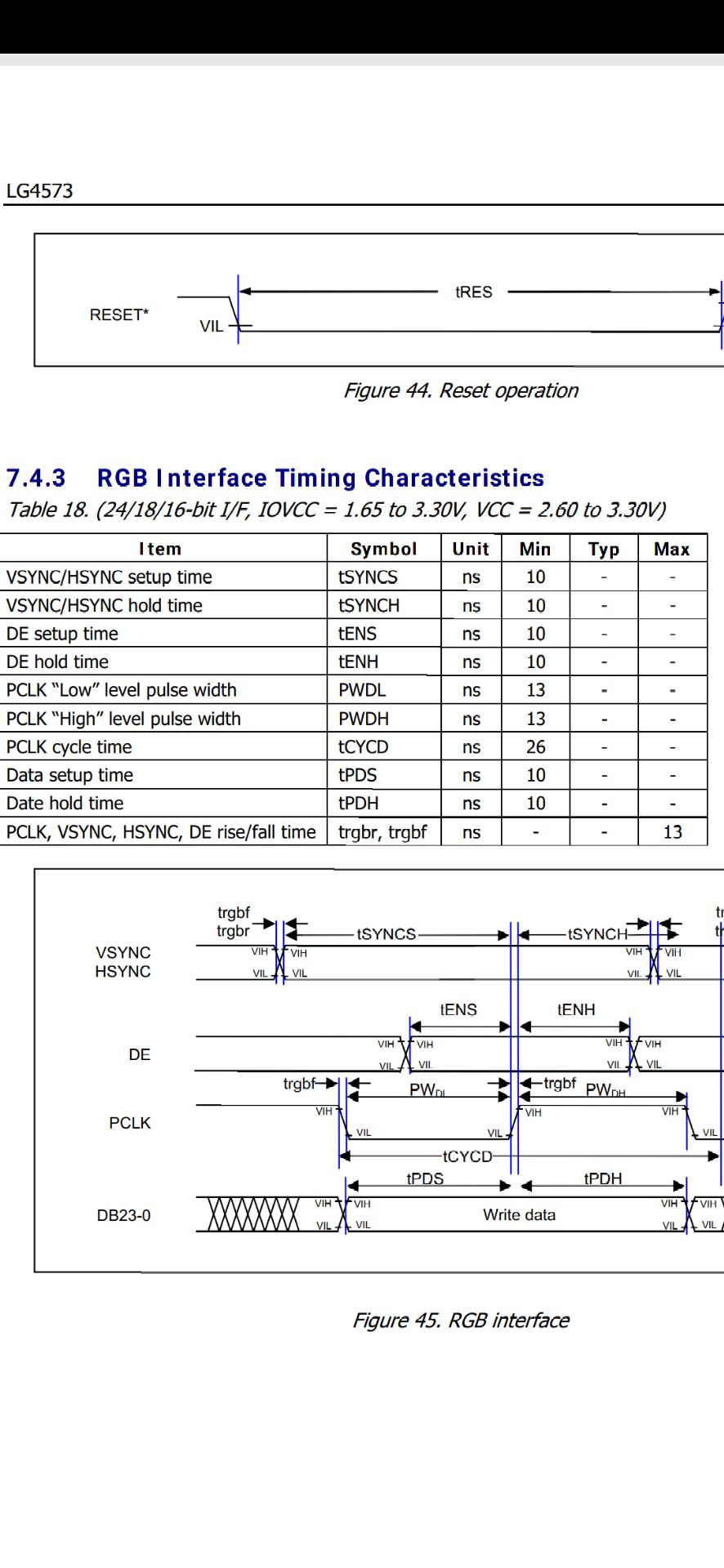

我还是有些不明白。
强行解释一波的话,就是可能老的产品需要三个同时。
因为DE模式好像是后面才有的。
这个是群里小伙伴发给我的他用的屏的手册截图。问题太基础他们不好意思问,我也看不太懂。
这个是网上搜的
http://www.51hei.com/bbs/dpj-48622-1.html
#9 2020-01-21 17:34:21
已发帖子: 9,479
Re: 50PIN 1024*600踩坑及后续的一种可能
也有可能某些LCD的soc同时需要 DE/VSYNC/HSYNC 这三个信号
#10 2020-01-21 17:36:49

总结起来的意思是:
1、DE模式,将VSYNC/HSYNC当作普通IO用是可以的,将VSYNC/HSYNC用电路拉高就好了。
2、VH模式下,将DE脚用电路接地,将DE脚本以复用为普通IO,也是可行的。
3、以上两种需要在屏选型时确认,并不是市面上随意买一块都可以这样用。所以最好还是电路上留下跳线来选择。
最近编辑记录 staunchheart (2020-01-21 17:43:34)
#12 2020-01-21 17:58:38
davg1
注册时间: 2020-01-03
已发帖子: 104
积分: 94
应该需要看屏幕芯片来决定了。有些手册是有明确时序的。例如ili9861也是有的。
