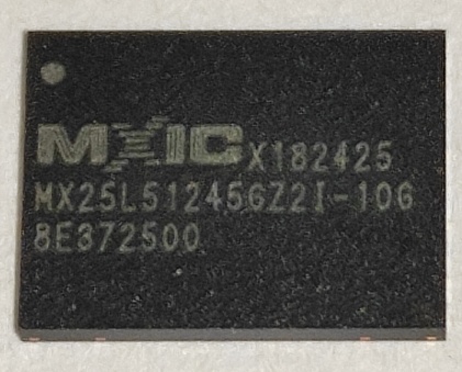

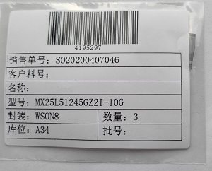

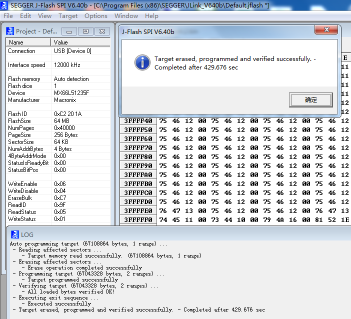

昨晚下单今天就收到了,速度真快。
jflashspi.exe 测试了一把, 烧了一个64M 文件, 校验 OK。
