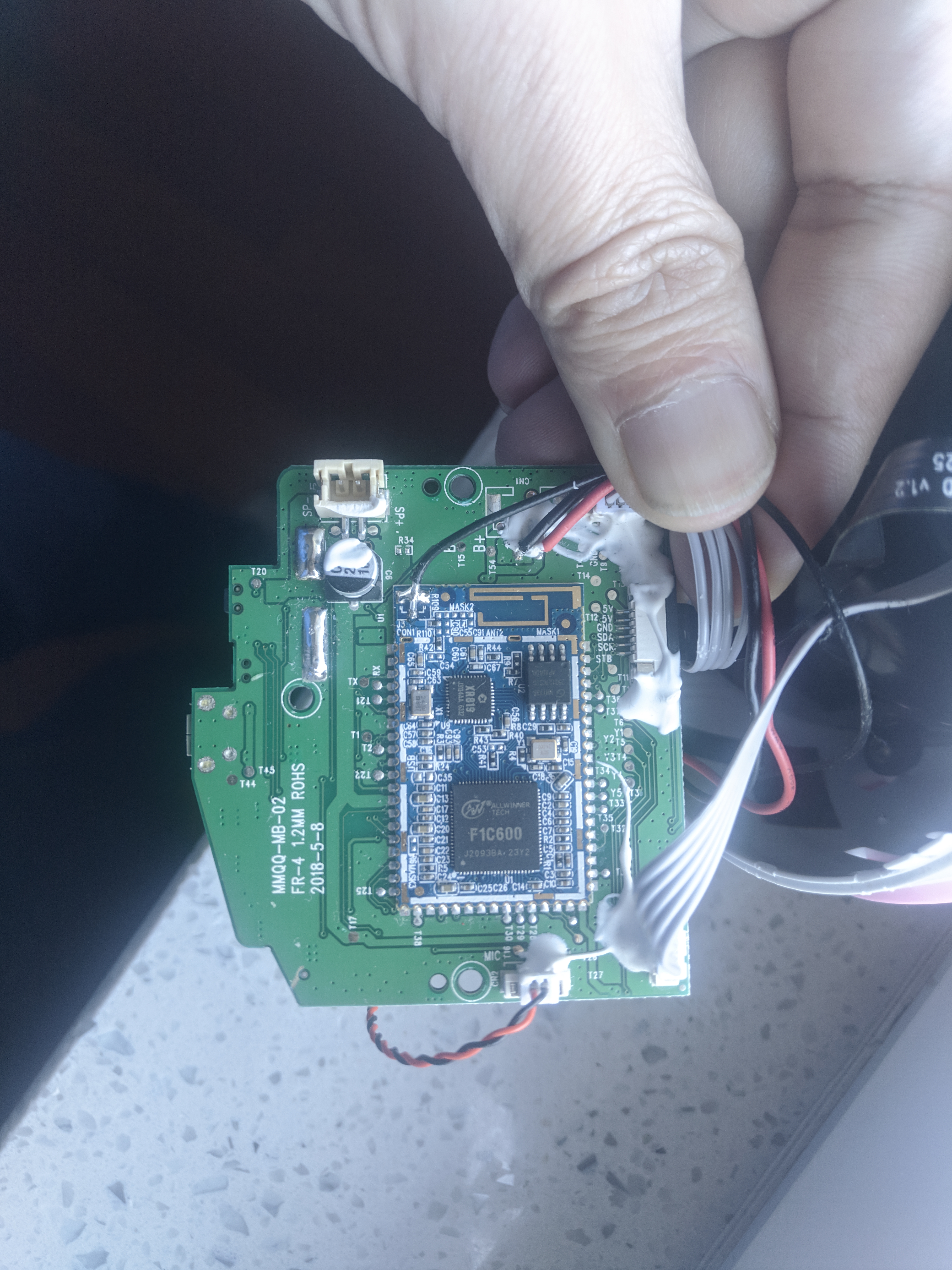

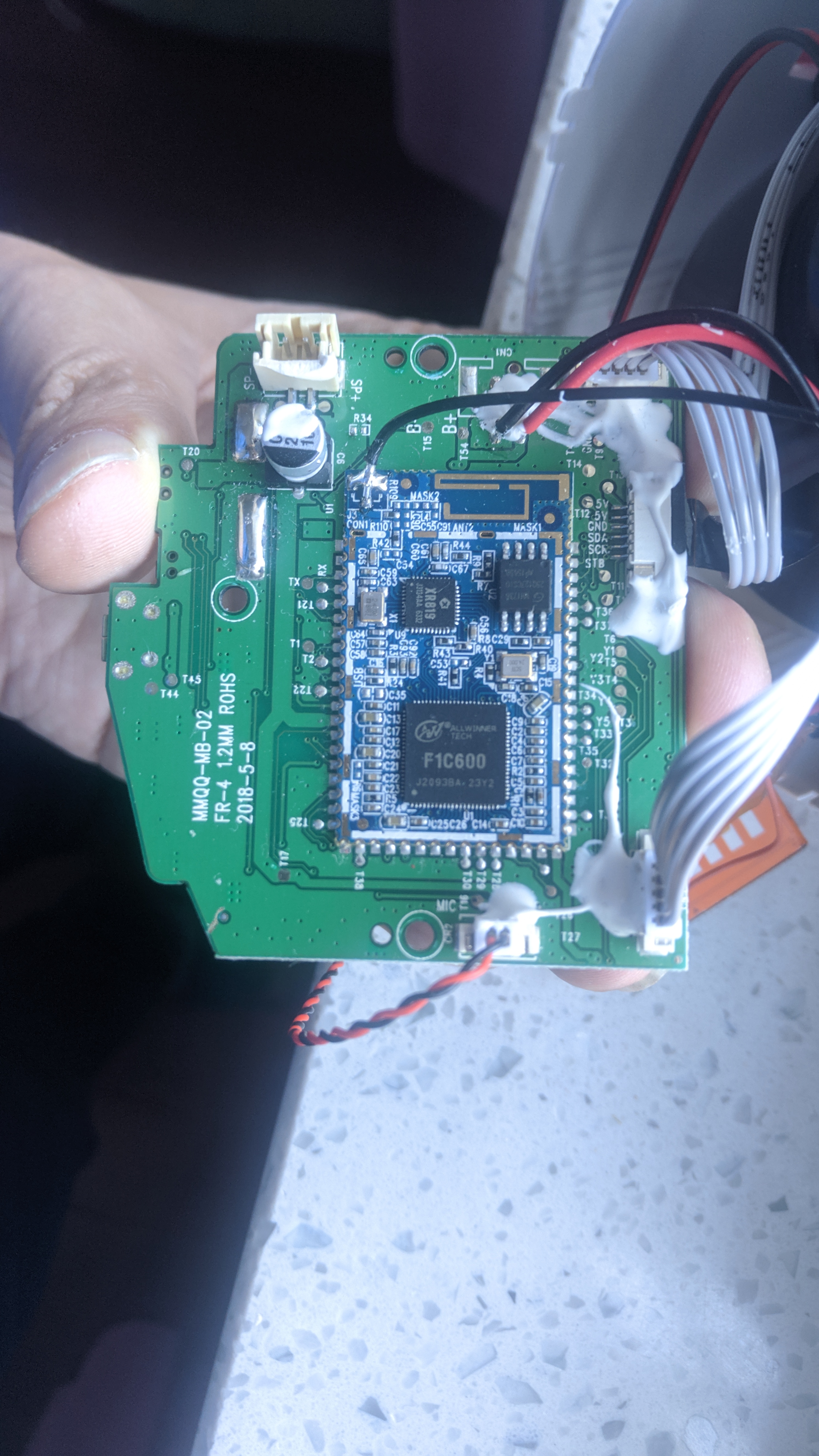

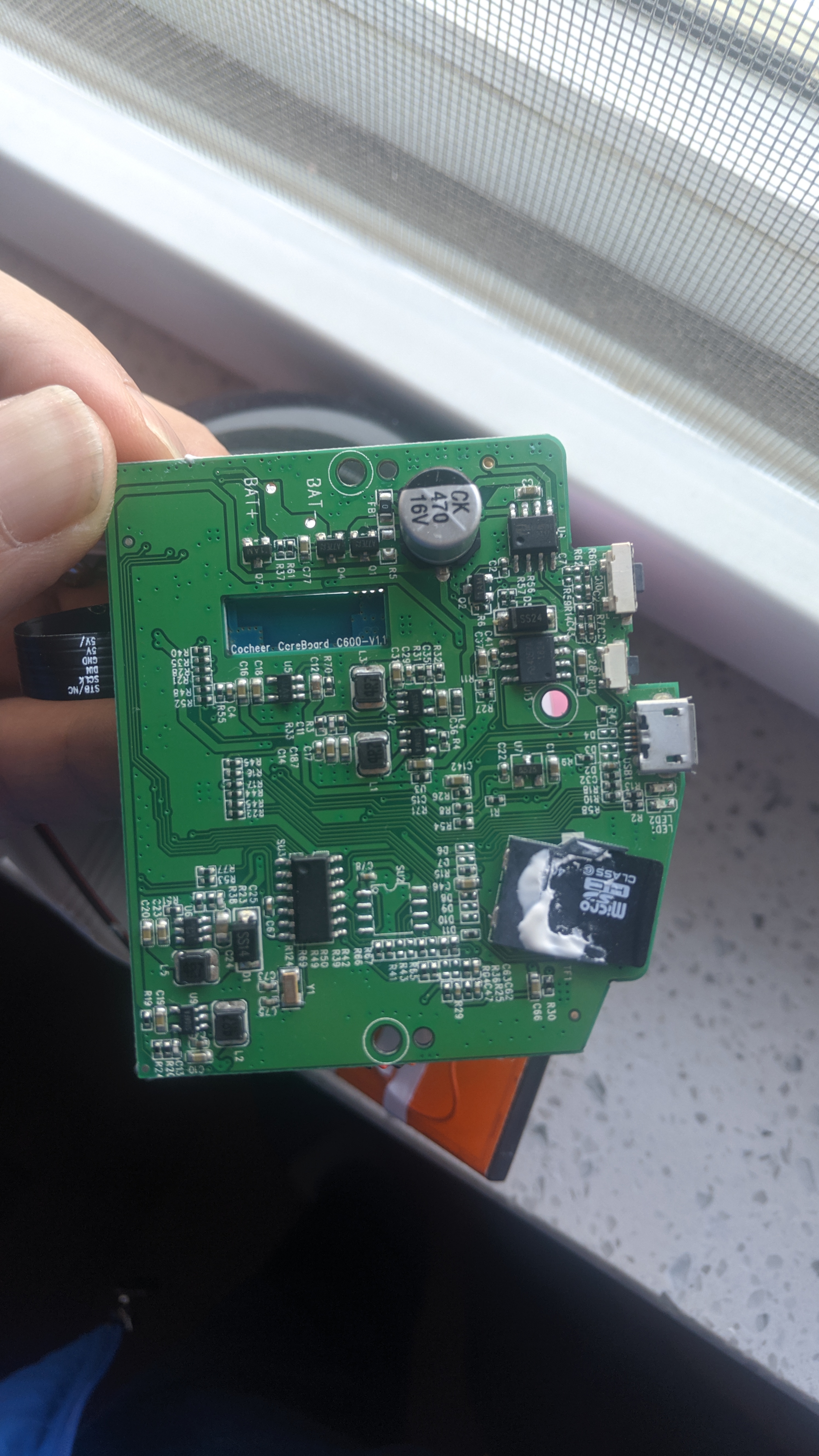

新手智能语音机器人F1C600充电几分钟就满,用几分钟就没电
启蒙号一代智能语音机器人F1C600充电几分钟就满,用几分钟就没电,换了块手机旧电池,还是的,请教下大神是不是板子上晶体管烧了呢

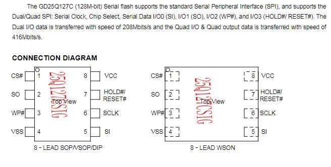

#4 2020-04-12 12:37:46
Re: 新手智能语音机器人F1C600充电几分钟就满,用几分钟就没电
把flash的cs脚与gnd短接,上电就可以了

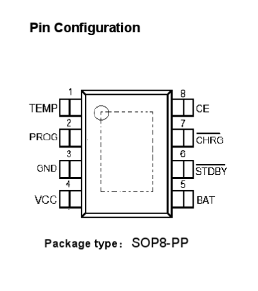

楼主 #5 2020-04-12 19:51:12
zlf5920
注册时间: 2020-04-11
4057a充电IC
FluxBB bbcode
25q127cs1g   FLASH芯片CS脚随便短接一个GND吗
FluxBB bbcode
#6 2020-04-12 21:12:33
MK-2020
注册时间: 2020-01-02
已发帖子: 51
积分: 46
充电电路怎么样的?可以测下充电电流,用几分钟没电肯定是没充进去电。是怎么判断充满电的?充电可是有好几个阶段的
