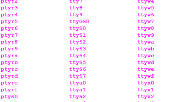

在开发板上的dev/下有如下文件:
而且我在编译内核的时候,发现有这么几条提醒,似乎有问题:

ttyS2 在 log 没有出现吧, 说明设备树配置有问题.
ttyS1 可以, 说明前面你的代码有问题.

对,ttyS2根本没在log里出现,除了修改那两个文件之外,设备树还要配置哪里?
还是那俩文件我改的地方不对?一楼的那几句话分别应该放在文件的什么地方?
