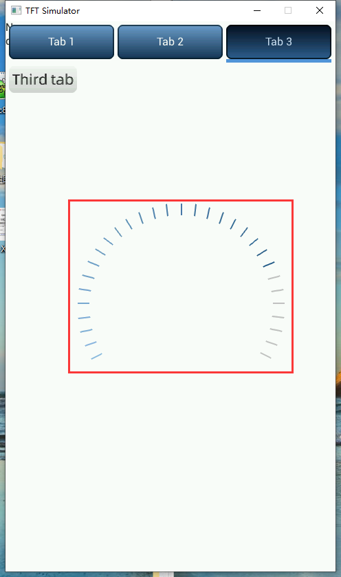

littlevgl关于tab切换问题
test
如图,创建了一个tab view,在tab3里面新增了个lmeter控件,此时如果在lmeter控件,即红色区域去拖动,无法切换到别的tab,在红色以外的区域是可以拖动切换tab的。请问这种情况下如何设置才能在红色区域也可正常拖动切换到别的tab?

Re: littlevgl关于tab切换问题
估计是meter控件被focus了,有没有api设置meter不要接受鼠标事件
lv_obj_set_click(xxx, false)可以解决
