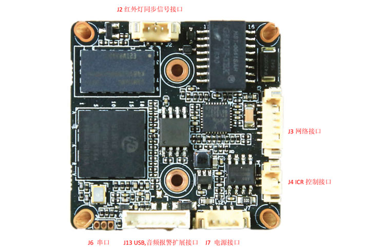

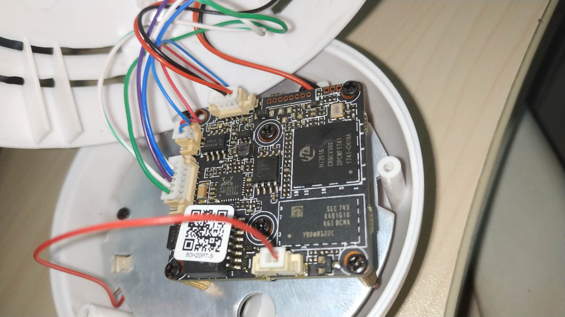

拆解一个Hi3516CV300的雄迈网络相机
先上个拆机图
3516Cv300拆机图
3516Cv300的usb可以做uvc,之后找了接口定义,这个pcb也留有usb接口。理论接出来后,可以做uvc摄像头开发。
之后装上ttl,这个找G T R 就不说了。
从uboot打印和环境变量等,可以得到如下配置信息:
有线网口rtl8201f,108030编码,128Mddr3 8M spi flash
Block:64KB Chip:8MB Name:"XM25Q64AHIG"
at hifmc100_setTB() sr: 0x8 <<111>>.
unlock all.
SPI Nor total size: 8MB
sensor ar0237

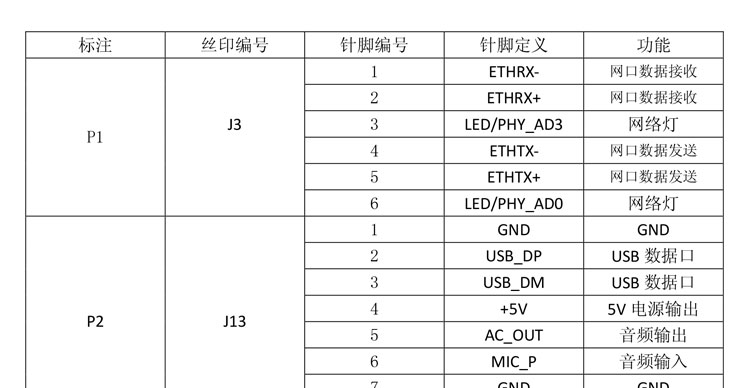

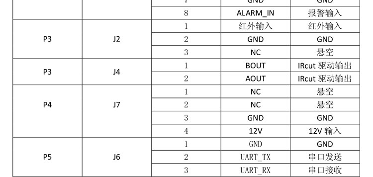

其它地方找的相关型号,接口定义:
IPG80H20PS-S
实物接口图
接口定义1
接口定义2
