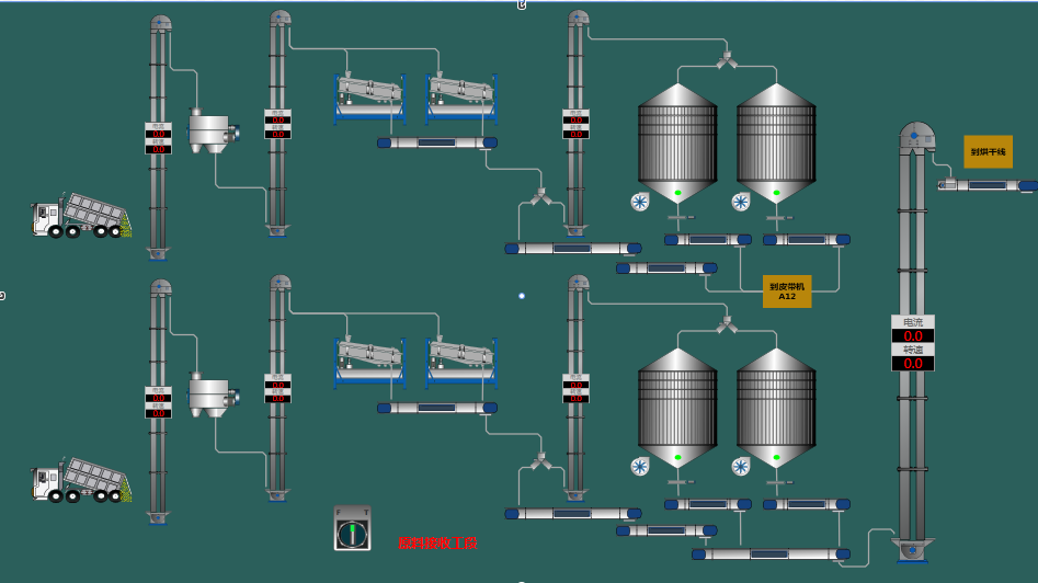

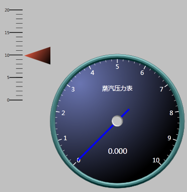

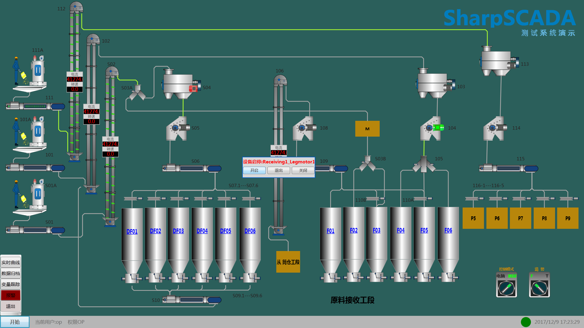

【开源】工控网关, 轻量级组态软件 -- SharpSCADA, 界面效果惊艳!
楼主 #2 2019-01-26 08:36:17
Re: 【开源】工控网关, 轻量级组态软件 -- SharpSCADA, 界面效果惊艳!
楼主 #3 2019-01-26 08:36:53
SharpSCADA - 工控网关, 轻量级组态软件.
简介
采用技术: 开发语言:C# 运行环境:.NET Framework 数据库:SQL Server
功能:
1.轻量级工控网关: 支持当前几种主要的工业协议如西门子的Profinet、AB的EtherNetIPs、施耐德的Modbus和OPC。采用类OPC接口网关。
2.数据采集、归档、预警及配置工具 支持实时数据采集、历史数据归档、变量触发预警,并使用TagConfig工具简单的配置实现。
3.人机界面(设计时和运行时)
*设计时: 采用Microsoft Visual Studio + 设计器插件(在VS2010-VS2015社区版测试通过)。 通过继承HMIControlBase接口并书写极少量的代码即可实现复杂的图元组件。 支持图元拖放、组合、连线、变量绑定及编辑功能。
*运行时:Microsoft Visual Studio编译运行为可执行文件。
环境准备
Windows:支持的操作系统:Windows 7/8/10/Server 2008 .NET Framework 4.0/4.5/4.6 SQLServer Express 2014/2008
项目安装
下载最新版本,解压后:
1.可直接打开项目工程文件测试源代码: ..\SCADA\Program下运行DataExchange.sln(支持VS2010-2015各版本)
2.可运行可执行文件测试: Server端测试:在目录 ..\SCADA\Program\BatchCoreTest\bin\Debug下运行BatchCoreTest.exe Client端测试:在目录 ..\SCADA\Program\CoreTest\bin\Debug下运行CoreTest.exe 请参考Document文件夹中的教程:《部署流程》和《设计流程》,如有问题可参考《FAQ》文档。
Quick Start
1.还原数据库
2.修改配置文件并复制到C盘根目录下
3.修改数据库内驱动程序的路径
4.运行DEMO 具体流程可参看《部署流程》。
开发工具推荐
Visual Studio/Blend:做为组态设计器,推荐VS2010,VS2015版本。
项目结构
驱动程序目前支持:
已发布: 内存数据库 Modbus TCP/RTU、 OPC DA、 Siemens S300/200/1200/1500、 Panasonic 、 AB EtherNetIP、 Omron UDP
后续发布: DDE、 Mitsubishi
文件目录
Database目录[存放数据文件]: db2014.bak文件为SQL Server2014数据备份文件。 db2008.bak文件为SQL Server2008数据备份文件。 test.opf为Kepserver 4.5数据文件(可通过该软件还原为变量表)。 两个csv文件为两组变量。
DataConfig目录[存放配置文件]: host.cfg为主配置文件,第一行为网关服务器名/IP地址。如在本地测试,按默认lochost即可。 client.xml为客户端配置文件。 server.xml为网关服务配置文件。
dll目录[存放驱动程序及第三方组件]: 如OPCDriver即为OPC 通讯组件。 Dynamicdatadisplay:开源归档数据显示组件,http://dynamicdatadisplay.codeplex.com/ WPFToolkit:WPF开源扩展工具包,http://wpftoolkit.codeplex.com libnodave:西门子驱动开源库(https://github.com/netdata/libnodave)
TagConfig目录[存放配置工具]: 可方便配置驱动、组、变量、报警、量程等信息。支持导入导出。
Program目录[存放源代码]: BatchCoreTest工程为网关服务器测试代码(控制台显示)。 BatchCoreService工程同BatchCoreTest,但可编译为Windows服务。 DataService工程为框架及主要接口组件。 CoreTest工程为样例文件。包含一系列界面元素。 HMIControl工程为图元组件。可支持工具栏拖放。 LinkableControlDesignTime工程为Visual Studio设计器支持插件。 DataHelper工程为SQL数据库帮助组件,同时为变量数据归档提供支持。 ClientDriver、ModbusDriver、OPCDriver、FileDriver为各类通讯组件。
Example目录[存放样例]: 参照Document/部署流程,还原数据库,修改配置文件。 启动BatchCoreTest.exe(服务端)。 再启动CoreTest.exe(客户端)。
计划:
支持.NET Core。(目前已有测试版在CoreApp文件夹)
实现更多的通讯接口:如欧姆龙、OPC UA等。
更丰富的图元组件:如楼宇自控、化工等各行业。
功能扩展:如进一步处理数据、过程控制等。
安全性:安全性是重中之重,目前做的很不够。
