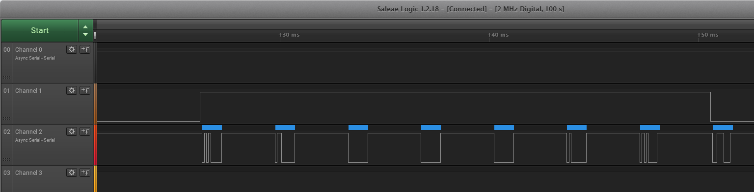

感谢大家, 参考上面的代码, 逻辑分析仪发现时序控制脚时序还是不对。

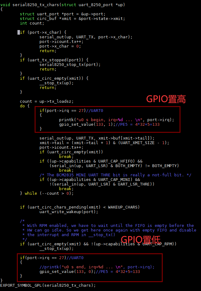

询问了以前用f1c100s控制 da14585 蓝牙芯片的朋友, 他说:
改 8250_port.c 里面的 serial8250_tx_chars()
这里发送数据前控制电平(高),
发完送数据前控制电平(低)
因为我的f1c100s io 口检测 da14585 的 cts 引脚电平,
如果为高电平就等待,
如果为低电平就启动发送。
我的这个流控逻辑和你的RS485逻辑基本一样。

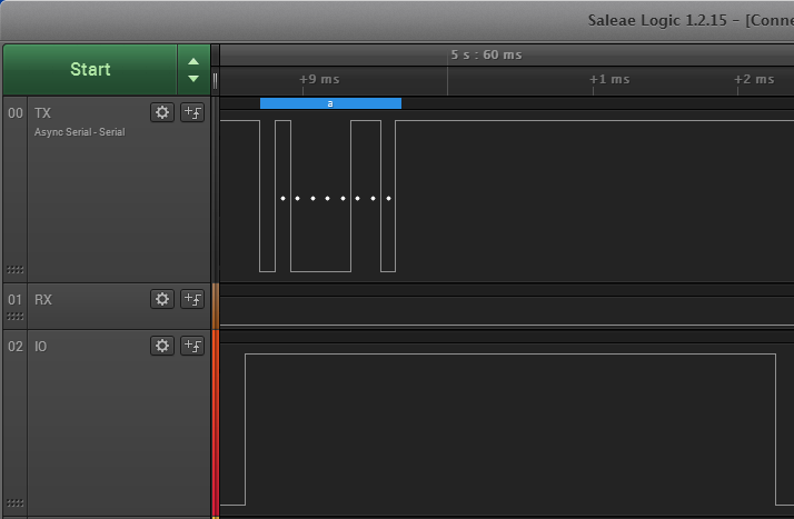

差不多搞定了, 就是按上面晕哥的建议修改, 逻辑分析仪显示时序正常了.

根据楼上这篇文章彻底解决了驱动中gpio控制RS485方向控制问题:
serial8250_tx_chars() 函数中执行 __stop_tx(up) 之后:
                //等待发送完成
                while (port->ops->tx_empty(port) != TIOCSER_TEMT)
                gpio_set_value(133, 0);//拉低PE5, 进入接收状态

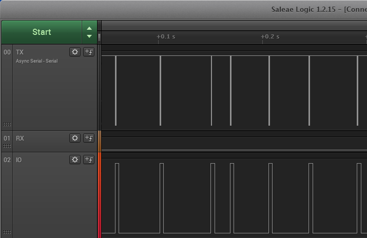

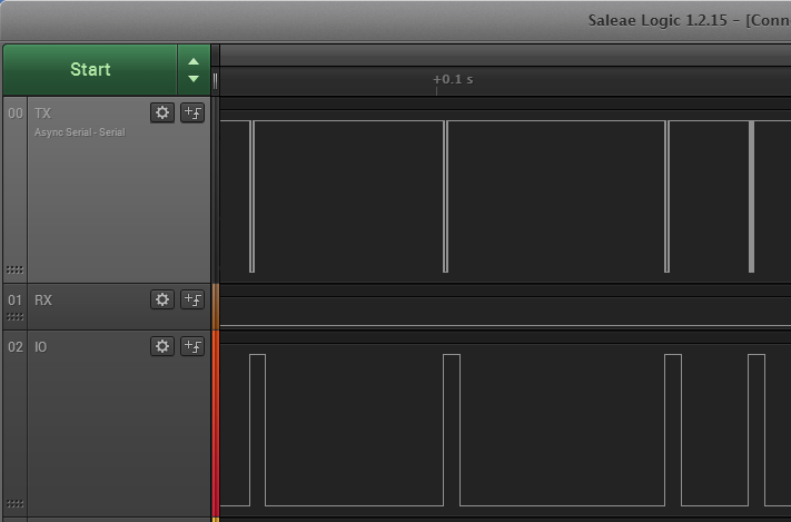

我也遇到同样的问题,很多数据一起发送的时候,就会发送不全,原因是GPIO拉低拉早,目前还没有找到判断FIFO为空的办法,我是T507平台
