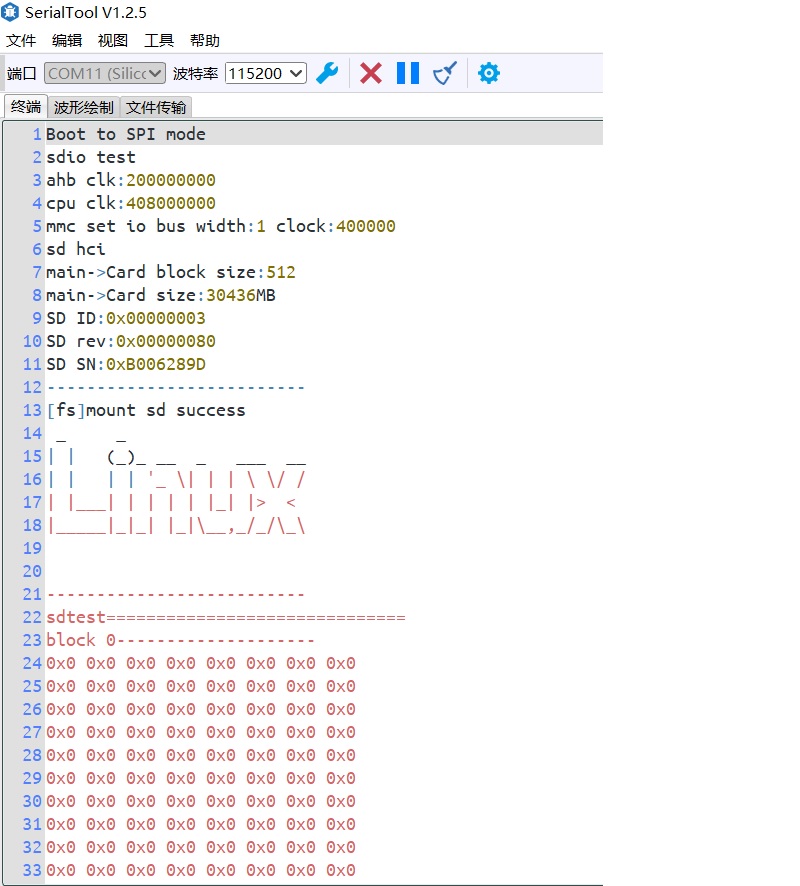

F1C100S裸跑Fatfs
SDIO驱动又来了,这次带着Fatfs一起来了!
p:仍然要感谢达克罗德大佬贡献的裸机代码
*描述
1、支持DMA、CPU读写,支持单块,多块读写
2、支持printf
3、支持定时器延时
4、支持SDHC识别,读写,挂载文件系统
5、支持SDSC识别读写,但无法挂载文件系统(坑)
*计划完成
1、SDSC文件系统挂载
2、优化代码结构
*SDHC卡识别,挂载文件系统,读取文件示例
*代码有些地方不是很优美,比如下面这样 =_=
//must delay :)
sd_delay(30);//<<
return err;
*程序还存在一些玄学问题,比如写到卡里的数据会丢失(SDSC),仍有待完善。
*想先放一放SDIO的驱动,玩点其它的,这几天看SD卡协议和输出数据看的头凉 =_=
03sdio.zip

Re: F1C100S裸跑Fatfs
楼主,你有没有初始化过小于2G的内存卡。我初始化512MB的TF卡时,对cmd8有响应,对acmd41一直没有响应。同样的代码初始化2G的卡就可以成功。
楼主 #20 2020-05-08 16:08:06
flex-A
注册时间: 2019-08-27
已发帖子: 51
积分: 146.5
Re: F1C100S裸跑Fatfs
wukenaihe 说:
没有,我手头最小2G的。可能初始化流程不一样。
