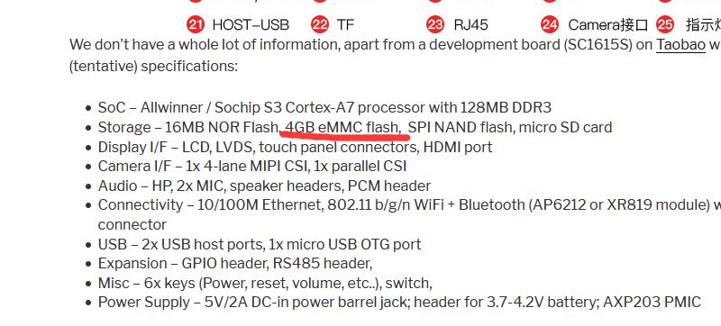

新人第一帖,发个S3的核心板(AXP209+S3)
一个AXP209和一个S3,存储和WiFi都没有……
PE部分引出,右侧FPC是全部PD,左侧FPC是全部AUDIO相关,其余的引脚都在半孔上。
欢迎老前辈点评
(BGA焊到头秃
(注册了账号一直再论坛里搜刮资料也没发过帖子,被删号了怎么办?
Schematic
ALLWINNERS3.zip
PS
感谢HQEmbed设计的优秀的开发板和提供的资料
最近编辑记录 aodzip (2019-12-20 13:48:27)

好想做个有钱人 wrote:
挺漂亮的,谢谢分享, 能不能嫖一个 axp209 的原理图?
我从Sochip的标案上拆下来的
#5 2019-12-20 13:50:39
Re: 新人第一帖,发个S3的核心板(AXP209+S3)
aodzip wrote:
我从Sochip的标案上拆下来的
优秀,四层的吧?
楼主 #6 2019-12-20 13:52:11
aodzip
注册时间: 2019-10-15
已发帖子: 130
积分: 100
优秀,四层的吧?
嗯,是四层的
(其实PCB Layout是找的外包……

搜到一个网页. https://www.cnx-software.com/2018/03/30/allwinner-s3-camera-soc-includes-128mb-ram-an-i2s-audio-interface/
里面说支持4G emmc
