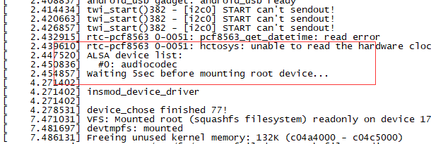

Nano板子开机没有识别出硬件声卡,这个问题该如何下手解决?
[    3.626561] ALSA device list:
[    3.629602]   #0: Loopback 1

司徒的miyoo kernel 可以播放声音: https://github.com/qq516333132/f1c500s_kernel
前面 @傅伟清 已经放弃治疗了, 改用 tina3.x

nano的sdk里和bsp比较是少音频驱动的,那个loopback无用,要不就移植,要不就只能换方案了,这是我之前比较的情况
#11 2019-10-25 19:02:07
傅伟清
注册时间: 2019-07-17
已发帖子: 39
积分: 39
Re: 求助F1c100s声卡问题
这是tina的声卡开机日志,司徒的手撸的,没深入研究过,而且没法直接上100s的

0. 我看的miyoo.c作者是不是司徒大佬?
1. 你不是弄好了么?
2. 没法直接上100s,意思是这个驱动是f1c500的,需要修改驱动源码才能在f1c100上用是么?
3. tina声卡,是指tinyalsa吧, 不明白tinyalsa和alsa的区别,是不是如果底层硬件驱动好了话,这两都可以用没有啥区别?
刚未入门的小白,一下问得有点多,先谢谢大佬们的耐心解答!

应该是不用设置codec,只要设置好pwm就行。codec只要在linux做好驱动就行了

kekemuyu 说:
大帅 说:
可能在包涵的 dtsi 文件里面
在\f1c500s_kernel\sound\soc\里面发现suniv文件夹,好像是他自己增加的,官方的名字是sunxi,
\f1c500s_kernel\sound\soc\suniv\下面,他自己写了几个文件:
miyoo.c
Makefile
Kconfig
好像这才是F1c100s的codec驱动,目前不懂,推测的。
对就是这个,不过得研究一下源码,我编译成ko后,安装老是出错
@kekemuyu 老兄,你安装出错,错误是啥? 是不是自动创建设备节点的时候错了?
最近编辑记录 大帅 (2019-10-28 15:19:29)
#16 2019-10-28 16:35:16
已发帖子: 856
积分: 697
Re: 求助F1c100s声卡问题
大帅 说:
kekemuyu 说:
大帅 说:
miyoo.c
Makefile
Kconfig
我是把miyoo得声卡驱动源码在主线4.15内核编译得,由于主线4.15内核得配置和miyoo内核配置不一样,所以安装失败。需要检查miyoo得内核配置和主线内核配置哪里不同。
