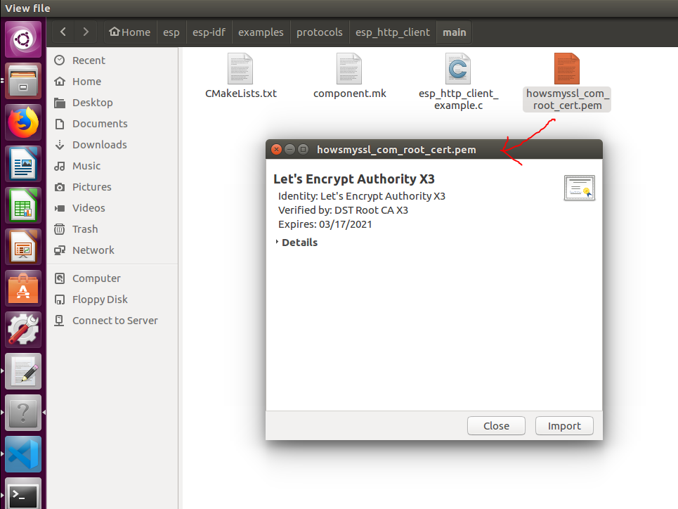

https访问一定要证书吗?
esp_http_client例子中, 带有一证书, 如上图。
但这个证书不是例子中目标网站https://www.howsmyssl.com 的? 这是证书颁发机构Let's Encrypt的。
所以, https访问是要先从howsmyssl.com取得他们的证书,再到证书颁发机构Let's Encrypt验证??
不用这个PEM格式的证书可以吗?
麻烦大侠解惑。

jimmy wrote:
我觉得可以忽略证书吧:
https://blog.csdn.net/bytxl/article/details/46989667
curl wget 不验证证书进行https请求:
wget 'https://x.x.x.x/get_ips' --no-check-certificate
curl 'https://x.x.x.x/get_ips' -k
谢谢,经你提示,看了源码,那个证书的确是验证要连接的服务器用的,可以忽略。
但同时, 会不会服务器也会验证我们的客户端?
#4 2019-07-31 12:26:07

Re: https访问一定要证书吗?
研究不深,感觉是用来验证服务器是否合法的,用于判断是不是(中间人???)攻击。
一般服务器不会验证客户端的证书,除非开启了双向认证.

Re: https访问一定要证书吗?
根证书多了也占空间,一般嵌入式设备只把关键应用的服务器根证书导入。

Re: https访问一定要证书吗?
域名访问https才有必要使用证书,ip访问就没必要了。证书就是防止中间人攻击
