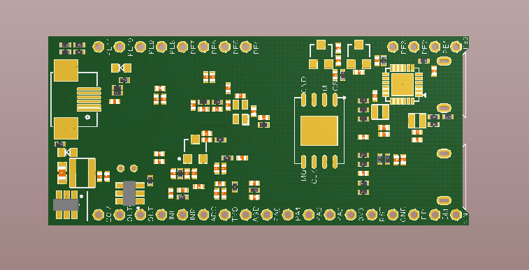

即将做第二批TINY200小板子,大家发现有什么槽点尽管提
第一批即将出完,目前发现集中以下几点:
1、0402封装用错,导致阻焊桥不够,元器件歪歪扭扭
2、microUSB座强度不够,准备换个四个插脚的
3、屏幕背光如果碰到短路容易烧二极管,准备从电路上解决
4、阻焊趁机尝试下哑光绿或哑光蓝?
欢迎大家补充,如果板子形态上发生变化也尽管提,毕竟layout很简单。

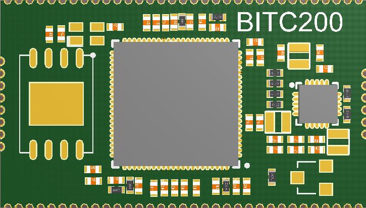

楼主 #14 2020-01-03 21:32:10
Re: 即将做第二批TINY200小板子,大家发现有什么槽点尽管提
排了下布局,没什么问题,保持和BITK210M模组一致的大小(17*30mm),图如下:
也唯有核心板+底板才能把灵活性发挥到最大。

楼主 #16 2020-01-04 13:00:04
焊接三种:无FLASH,16M Nor,128M NAND

楼主 #18 2020-01-04 13:29:26
k455619 说:
后面底板是不是弄个通用型号的呢?
TINY200本身场景受限,所以这次模组的底板尽可能放更多的资源上去。

楼主 #27 2020-02-13 09:40:57
第二版昨天画完了,但由于疫情原因没法打板,还得等一等。
改良如下:
1、USB座增加了2个用于强度焊盘。
2、LED升压输出增加了保护,理论上出现短路也不会烧。
3、所有0402封装进行了修正(上次封装错误导致各种歪歪扭扭)。
4、增加FPC 24Pin DVP连接器,ov2640(1.2V),ov5640(1.5V),gc0328(NULL)等。(默认1.2V,可选焊1.5V)
5、音频部分增加PAM8403功放,可直接接扬声器,1.5瓦功率。
6、USB-TTL可通过选焊从PE0/PE1调整到PA2/PA3
7、电容触摸和电阻触摸的中断线默认合成到PA0,(也就是第一版中的焊二极管问题)
8、为了让出IIC,征用了RGB接口中的D2和D18
9、液晶背光由以前的PE6(PWM1)调整到默认常亮,但可以选焊到PE12控制(PWM0).这样设计的目的是运行以前的程序即使背光没控制屏幕也能亮。
另外,前几天测试了雷龙SD-NAND的1bit sdio模式,发现兼容性太差,多种读卡器无法识别,暂时放弃了。
正面
背面
