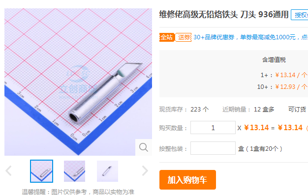

不论什么烙铁头只要碰一下塑料就挂了,哪怕是买立创的维修佬13元一个都这样, 真是*了狗

入门萌新,之前一直不会拖焊,以为自己太菜,前一阵前辈指点,在立创买了宝工的几个烙铁头维修佬焊锡丝,拿到手还不错,拖焊一次成信心大增,也偶尔碰到塑料,轻轻刮掉残渣好像没啥影响。
