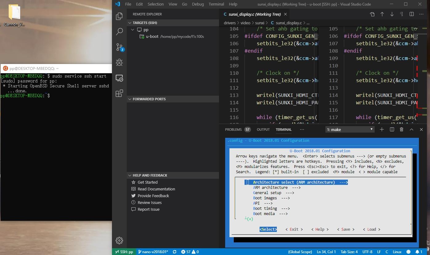

#11 2019-09-26 16:11:05
明月心惜
注册时间: 2018-08-19
已发帖子: 24
积分: 29
Re: 刚入坑f1c100s,萌新有问
jiangming1399 wrote:
  1. 不建议在Windows下开发,坑很多
  2. uboot是bootloader;xboot是一个系统,与其对应的概念是linux、freertos、rt-thread等
  3. 主线内核版本新, 有人维护;BSP驱动多,版本旧没人维护。
  4. 这个建议自己对比,每个框架都有自己的优点和缺点,脱离应用场景来谈是没法谈的
  5. 接口问题建议看数据手册;USB Wifi没有用过没法回答你
  6. 肯定没法达到的。intel最近有写一篇文章怎么将linux的启动时间缩短到3秒内,你可以去看看。
新手司机上路,先在window10上装个ubuntu,然后开启ssh,安装vscode remote ssh插件,交叉编辑开发很舒服。
不需要专门去启动虚拟机,资源占用也少,文件还可以直接拷。编译还是在Ubuntu路径中比较好,编完再拷出来
我电脑的ubuntu路径:
C:\Users\mbed\AppData\Local\Packages\CanonicalGroupLimited.Ubuntu16.04onWindows_79rhkp1fndgsc\LocalState\rootfs\home\pp
烧写脚本:
del uboot u-boot-sunxi-with-spl.bin
copy C:\Users\mbed\AppData\Local\Packages\CanonicalGroupLimited.Ubuntu16.04onWindows_79rhkp1fndgsc\LocalState\rootfs\home\pp\mycode\f1c100s\u-boot\u-boot-sunxi-with-spl.bin
sunxi-fel.exe uboot u-boot-sunxi-with-spl.bin
Windows Subsystem for Linux(简称WSL)是一个在Windows 10上能够运行原生Linux二进制可执行文件(ELF格式)的兼容层。它是由微软与Canonical公司合作开发,其目标是使纯正的Ubuntu 14.04 "Trusty Tahr"映像能下载和解压到用户的本地计算机,并且映像内的工具和实用工具能在此子系统上原生运行。
北京时间 2019 年 5 月 3 日,在 PyCon 2019 大会上,微软发布了 VS Code Remote。这是一个用来实现远程开发的功能插件,对于许多使用 Windows 进行开发,但是需要将程序部署在服务器的用户来说,提供了非常大的便利。这些插件包括了:
Remote - SSH
Remote - Containers
Remote - WSL

/files/members/1082/BaiduShurufa_2019-9-26_16-3-20.jpeg
我电脑的ubuntu路径:
烧写脚本:
Remote - SSH
Remote - Containers
Remote - WSL
ubuntu的版本是最新的吗?
