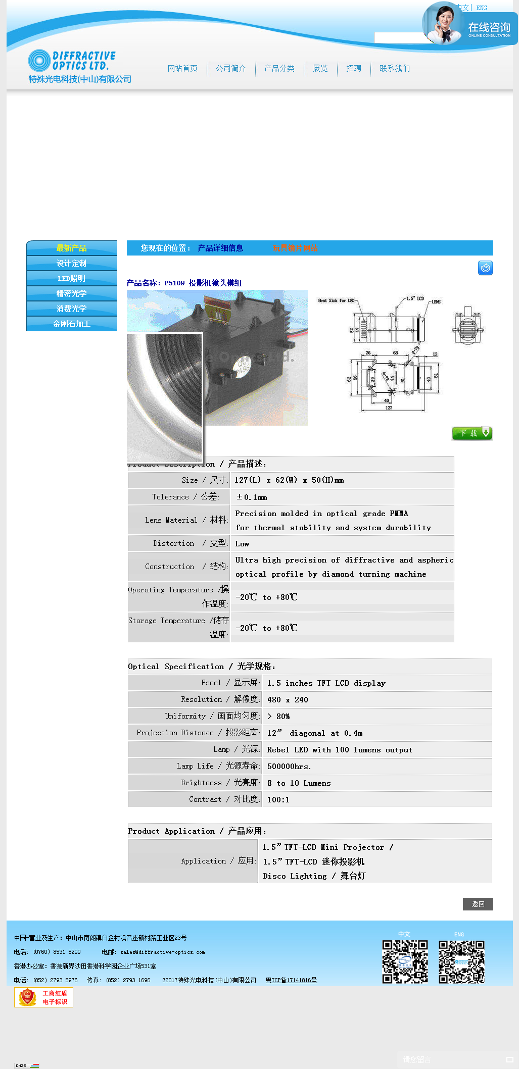

推荐个F1C100S 能直接驱动支持投影模组, 彩色分辨率480*240, 9.98元超便宜, 找齐了资料
TB的模组地址:
【全新原件】投影机镜头模组 1.5 TFT-LCD 迷你投影机 镜头模组-淘宝网
https://item.taobao.com/item.htm?spm=a1z09.2.0.0.43fd2e8deBvS1P&id=584510403210&_u=s6m3csi77df
模组制造商参数:
https://whycan.cn/files/members/1915/P5109%20%E6%8A%95%E5%BD%B1%E6%9C%BA%E9%95%9C%E5%A4%B4%E6%A8%A1%E7%BB%841.png
附LCD规格书: 1.5寸480x240-TD015THEB2液晶屏.pdf
https://whycan.cn/files/members/1915/1_5%E5%AF%B8480x240-TD015THEB2%E6%B6%B2%E6%99%B6%E5%B1%8F.pdf
F1C100S要修改显示配置为Serial RGB模式, LCD驱动需要VCOM/VL/VH等电压, 静等各路大神的神作!

这个屏需要提供升压部分的电路吗?看到有一个PWM输出和一个FB引脚,这两个引脚怎么接?
#12 2020-05-12 12:54:38
robot99
注册时间: 2020-05-12
Re: 推荐个F1C100S 能直接驱动支持投影模组, 彩色分辨率480*240, 9.98元超便宜, 找齐了资料
ntmusic 说:
这个是背光的,不用管这个。
#13 2020-05-12 12:58:28
robot99
注册时间: 2020-05-12
这个屏 656信号,或者601信号都可以点。
供电 24pin VCC 给3.3V ,其他I/O 标C的都是接电容。
