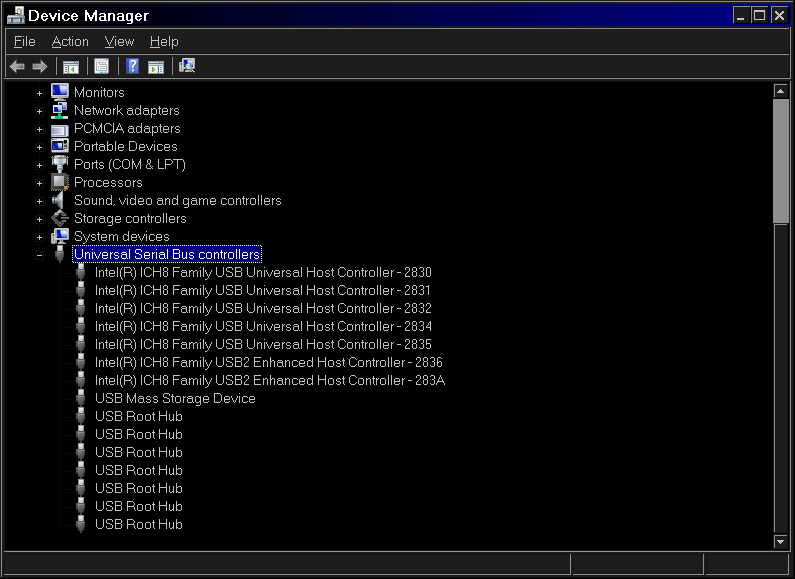

Re: Lichee Nano 没有UART通信?
加载U-boot后,没有USB设备?
USB problem
短路spi clk 与 gnd,再插入usb 线。
#12 2018-08-05 22:11:17
已发帖子: 9,524
全志f1c100s手册: Allwinner_F1C600_User_Manual_V1.0.pdf手册
本来想去全志 f1c100s/f1c600手册里面找,
结果里面根本没有提 boot system,
还是从上面的V3s手册里面找.
  1. 上电后, f1c100s内部 BROM (芯片内置,无法擦除) 启动,
  2. 首先检查 SD0 有没有插卡, 如果有插卡就读卡 8k偏移数据,是否是合法的启动数据, 如果是BROM 引导结束, 否则进入下一步
  3. 检测SPI0 NOR FLASH(W25QXXX, MX25LXXX) 是否存在, 是否有合法的启动数据, 如果是BROM 引导结束, 否则进入下一步
  4. 检测SPI0 NAND FLASH 是否存在, 是否有合法的启动数据, 如果是BROM 引导结束, 否则进入下一步
  5. 因为找不到任何可以引导的介质, 系统进入usb fel 模式, 可以用USB烧录了。
这就是为什么 要烧录程序,需要下拉 MISO/CLK 到地的原因,让BROM 检测不到spi flash的存在.
