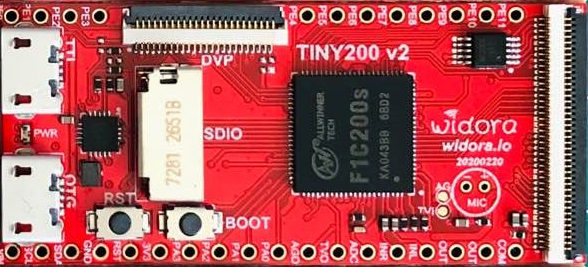

#9 2020-04-10 12:16:51
Re: 看了大神<微凉VeiLiang>的电路图还是不懂, 哪位大神能帮忙画个nano的csi摄像头接口电路图.
tiny200 v2 资料:  https://widora.cn/tiny200  原理图, 默认摄像头内核电压1.2V, 可通过调整选焊变成其他的.
简单来说,ov2640可以直接上.
第二版带DVP接口, 我已经将坑挖好, 来吧.

楼主 #10 2020-04-10 13:13:19
kerr
注册时间: 2020-04-08
已发帖子: 23
积分: 23
mango 说:
简单来说,ov2640可以直接上.
https://whycan.cn/files/members/383/20200404094217.jpg
额,ov2640是1.2v? datasheet好像没写1.2v?
