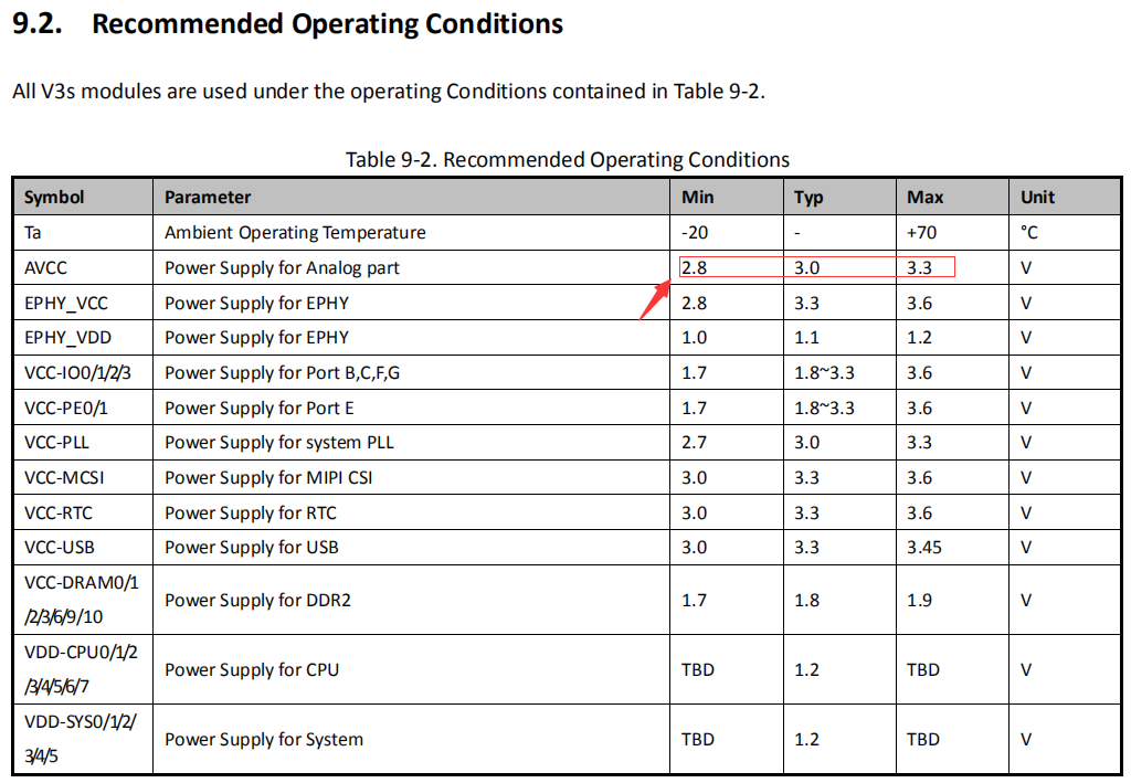

请问荔枝派zero的 3V0 LDO 可以用3V3代替吗?想省一个LDO芯片。
如题

AVCC 2.8 - 3.3v, 理论上接3V3没有问题

但是有的ldo3.3经常会到3.35,不确定会不会出事

串个SS14

楼上厉害,就是不会很稳定。二极管结压会根据电流和温度有所变化,不过变化很小。

xc6206才几分钱一个,也不比一个二极管大多少

其实我叶想过串联一个二极管,最后还是放弃了,弄了一个sy8088专门给他做了一路3.0V

8088 是dcdc吧, 3v0还是用LDO方便一点.

是的,dcdc,我画的板子有四个dcdc

https://whycan.cn/files/members/3819/QQ截图20200501221801.png
请问这个PDF版本在哪里  可以共享一下吗
