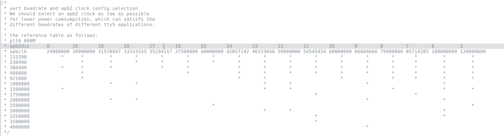

积分: 46
全志A33 UART baudrate 921600 問題!!
現在我把A33 UART2 波特率設定為921600, 但是出來波特率是761904.
同時我找到sunxi-uart.c file 裡要改apb2div. 請問那裡設定?

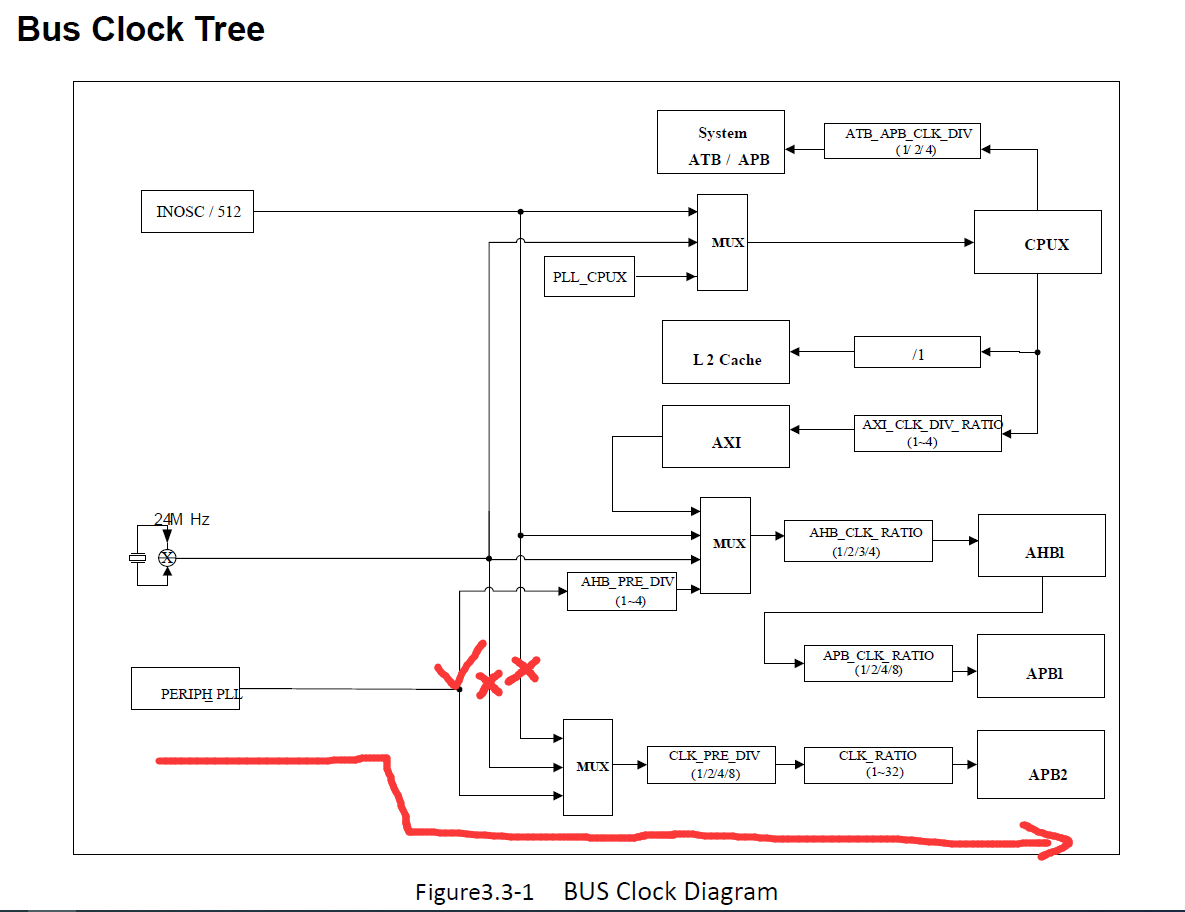

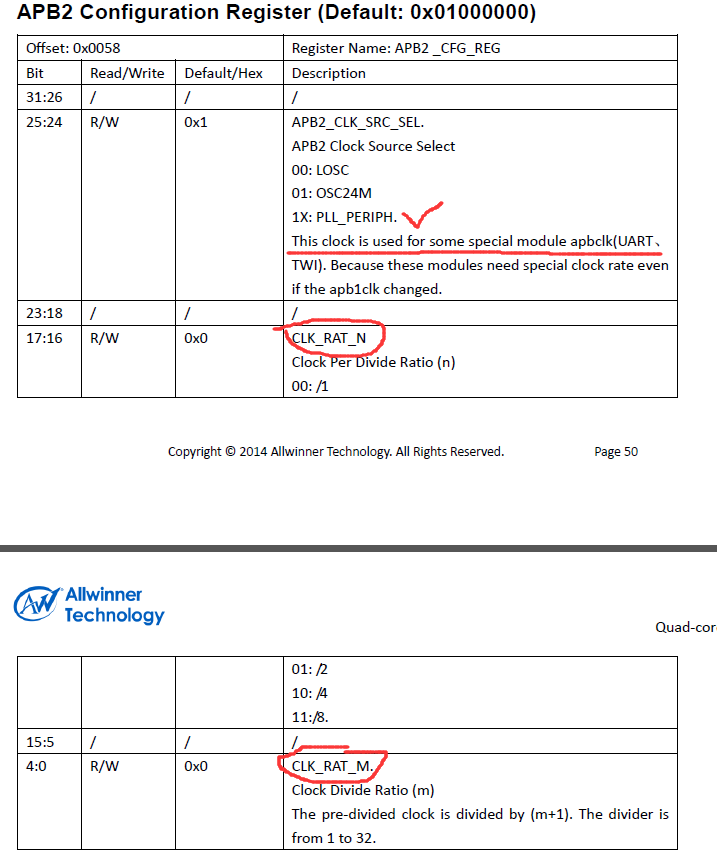

#7 2019-10-09 23:53:01
checkout
注册时间: 2018-11-09
已发帖子: 173
积分: 168
Re: 全志A33 UART baudrate 921600 問題!!
apb2时钟默认是OSC24M,时钟源应该使用PLL6,修改uboot时钟初始化的代码就行
24000000/16/921600=1.6276,向上取整,实际波特率24000000/16/2=750000,应该是这样

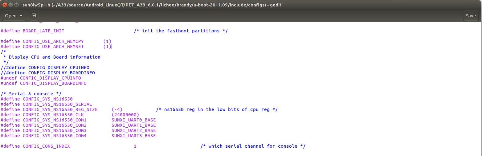

楼主 #8 2019-10-10 15:43:26
augyy
注册时间: 2019-01-29
已发帖子: 46
积分: 46
checkout 说:
augyy 说:
阿黄 说:
会不会是逻辑分析仪的最大频率不够?
逻辑分析仪频率應該足夠,因為可看到1500000频率
https://whycan.cn/files/members/1429/CONFIG_SYS_NS16550_CLK.png
是否直接把CONFIG_SYS_NS16550_CLK 為 (30000000) ?

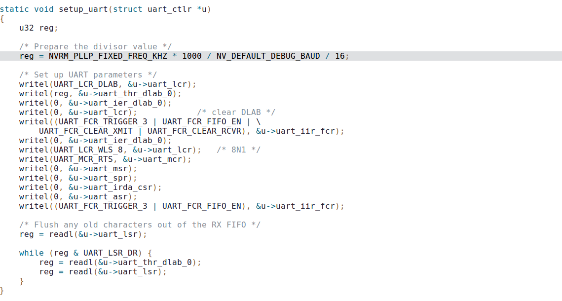

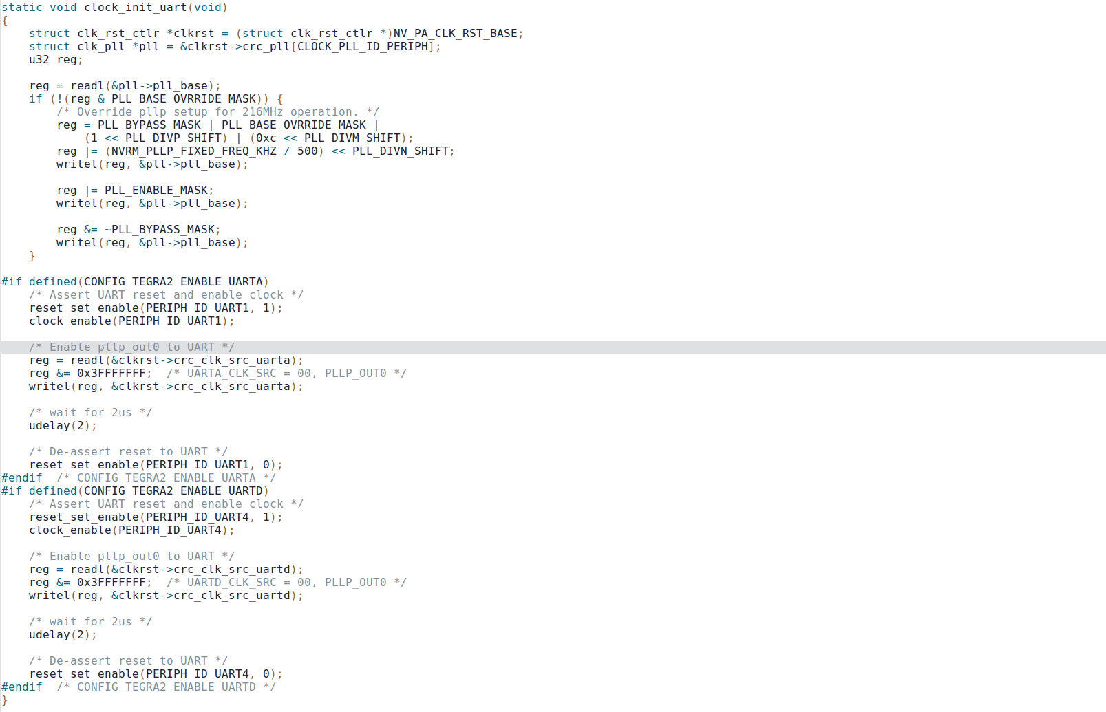

楼主 #10 2019-10-10 17:01:32
augyy
注册时间: 2019-01-29
已发帖子: 46
积分: 46
只找到board.c 同 serial_tegra2.c 文件
FluxBB bbcode
FluxBB bbcode
是否改setup_uart(..) function
reg = NVRM_PLLP_FIXED_FREQ_KHZ * 1000 / NV_DEFAULT_DEBUF_BAUD / 16 的
16 為 20 or 其他?
最近编辑记录 augyy (2019-10-10 17:12:43)

楼主 #12 2019-10-17 17:18:05
augyy
注册时间: 2019-01-29
已发帖子: 46
积分: 46
我用u-boot-2011.09 版本的. 同sun8iw5p1.h
最近编辑记录 augyy (2019-10-17 17:18:49)
#13 2019-10-17 21:34:46
checkout
注册时间: 2018-11-09
已发帖子: 173
积分: 168
APB2默认时钟源是24MHz.你要改成PLL_PERIPH
