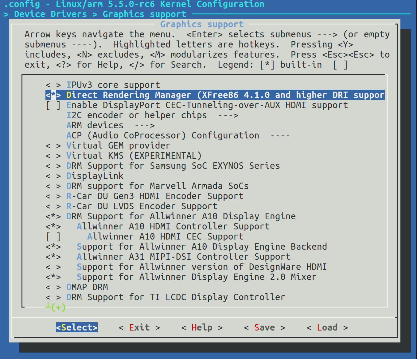

A33主线drm求教,请问哪位大神可以用起来主线的drm驱动了?求一个dts
--> DRM support for Allwinner A10 Display Engine
主线Linux5.5的这个选项已经选上,但就是没有/dev/dri 设备
哪个版本可以呢?我也试了5.2的版本也不行。估计是dts配置的问题,求一个可用的 sun8i-a33-sinlinx-sina33.dts.

和dts没关系,我也是sinlinx的dts。graphic driver最上面那个drm总开关打开了吗

达克罗德 说:
<*> Direct Rendering Manager (XFree86 4.1.0 and higher DRI support)  --->
你说的是这个吗?已经开了。

搞定了,非常感谢!
犯了个低级错误。缺少了 CONFIG_DRM_PANEL_SIMPLE=y
要选上这个就必须先选上以下这两个才行:
Graphics support  --->
    Backlight & LCD device support  ---
       <*> Lowlevel Backlight controls
要选上才能选下面的
    Display Panels  --->
       <*> support for simple panels
#14 2020-04-26 11:38:28
