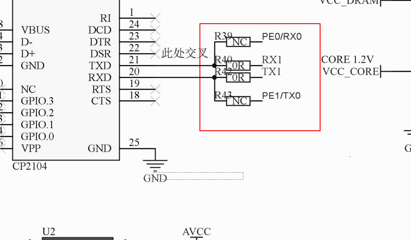

固件不好改,可以考虑改硬件,好像widora保留了修改的方法。看下图:

Re: 请教各位大佬,tiny200v2怎么修改uboot打印串口为uart1
kekemuyu 说:
https://whycan.cn/files/members/1315/none_20200412-1238.png
现在手上没工具,只能在软件上想办法
