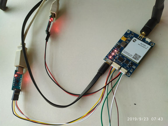

首先吐槽一下, 我因为插micro usb 口,模块就会上电, 即使不能工作,起码LED要亮一下聊表意思.
但是折腾了半小时, 并没有亮,一度以为USB口没焊好, 万用表量了micro usb 引脚5V有电.
为什么我这么笃定地认为USB脚能供电呢, 因为套餐1没有那种排线, 那买了套餐1的怎么办呢?
后来实在没办法, 只能接上排线上面的电源和地线, 果然就亮了. (还好买了套餐3)
个人建议: 最好有一个单独的micro usb口, 可以用来供电, 毕竟现在手机原装的充电头都是 2A的了.

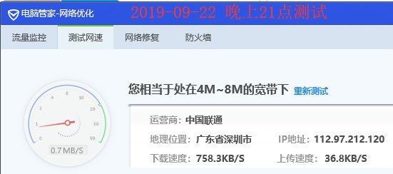

上传永远都不会超过 64KBps(合512kbps)
下载 2Mbps - 8Mbps 左右徘徊.
插入联通卡, 打电话和上网两个功能互斥, 不能同时工作, 不知道是不是因为电源供电不足引起?

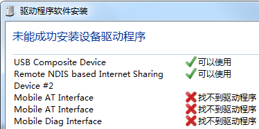

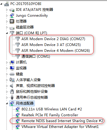

插入Win10 电脑, 其中一个USB设备默认识别成了 RNDIS 设备, 不知道是不是前面我安装了驱动导致: https://whycan.cn/t_2401.html#p18392
挂载到 VMWare + Ubuntu18.04 虚拟机, 也默认就识别成了RNDIS 设备,:

楼主 #6 2019-09-23 10:53:27
已发帖子: 9,442
Re: 合宙 AIR720H 全网通4G模块测试

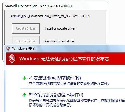

终于在Win7 上面把驱动怼上去了, Win10 上面有点麻烦, 要关闭驱动签名。

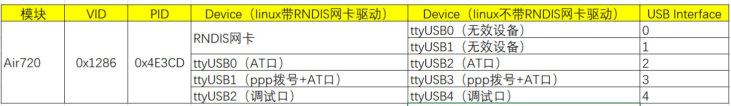

同时也找到了官方文档:
Air720模块Linux USB驱动以及PPP拨号说明: http://ask.openluat.com/article/37

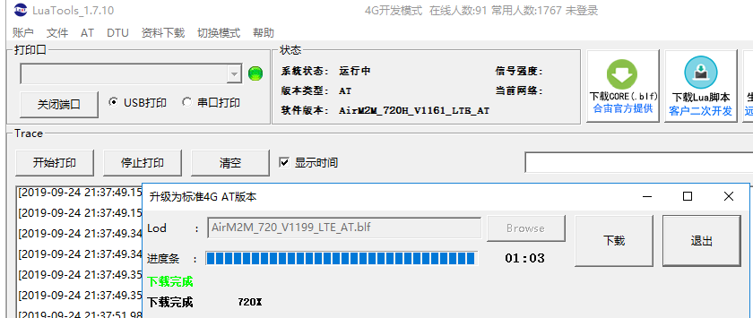

对照AT指令手册: Luat 4G模块AT命令手册V4.1.5.pdf
呼叫/接听没有问题。
呼叫: ATD13800138000;
接听: ATA
挂断: ATH

Win10怎么禁用驱动程序强制签名: https://jingyan.baidu.com/article/624e74594dbc8d34e8ba5aa6.html
Win10 禁用驱动签名之后, 再安装就没有问题了.
