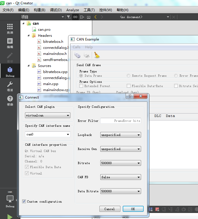

qt编写了个界面,尝试打开关闭972的can,结果关闭时提示:Can not disconnect an unconnected devic
用一个按钮实现打开关闭can。
参照qt5.6里can例程写的。点击打开can时没提示,虽然不知道有没有成功打开。关闭时直接提示没有无法关闭没有连接的器件。难道是打开没成功?

QCanDevie除了有disconnectDevice()这个方法外,对应的还有connectDevice()这个方法。
应该在creatDevie()后,调用connectDevice()这个方法。
目前,打开和关闭can,不再报以上那个错误了。
但是,打开can后,连接了QCanDevice的framewritten()信号到一个方法,该方法里用qdeug输出“发送完成”,结果点击发送按钮后没反应...

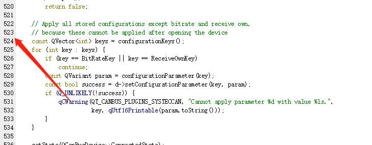

设置速率时,命令行总是提示:
Cannot apply parameter: QCanBusDevice::ConfigurationKey(BitRateKey) with value: QVariant(int, 10000)
这是设置速率的相关语句:
canDevice->setConfigurationParameter(QCanBusDevice::BitRateKey, cmbBitrate->itemData(cmbBitrate->currentIndex()).toInt())
函数原型:

我直接交叉编译can例程,放到arm板上运行,尝试用sockecan插件打开can0,会直接有:
No such device。
而我仿照can例程写的程序,则是以上那个错误。
我试着改成这样:
canDevice->setConfigurationParameter(QCanBusDevice::BitRateKey, QVariant::fromValue(cmbBitrate->itemData(cmbBitrate->currentIndex()).toInt()));
结果一样。
这个函数的第二个参数该怎么引入呢?
我这样写:
canDevice->setConfigurationParameter(QCanBusDevice::BitRateKey, "3000");
结果一样:
Cannot apply parameter: QCanBusDevice::ConfigurationKey(BitRateKey) with value: QVariant(QString, "3000")
这样:
canDevice->setConfigurationParameter(4, 3000);
结果:
Cannot apply parameter: QCanBusDevice::ConfigurationKey(BitRateKey) with value: QVariant(int, 3000)
查了下ConfigurationKey枚举:
QCanBusDevice::BitRateKey	4	This key defines the bitrate in bits per second.
感觉就应该是Int类型。
最近编辑记录 Gentlepig (2020-04-24 16:41:35)

// Apply all stored configurations except bitrate and receive own,
// because these cannot be applied after opening the device
#17 2020-04-28 10:25:32
请教下这句话是从哪里找到的?

Re: qt编写了个界面,尝试打开关闭972的can,结果关闭时提示:Can not disconnect an unconnected devic
https://code.woboq.org/qt5/qtserialbus/src/plugins/canbus/systeccan/systeccanbackend.cpp.html#22BitrateItem
你下载 能发给我一份嘛
我的 5.7.0

这个链接里我也没搜到前边你提到的那句话,能否详细指出是哪个文件哪一行吗?
就是这句话:
最近编辑记录 Gentlepig (2020-04-28 16:42:57)
楼主 #24 2020-04-28 17:13:18
已发帖子: 1,435
积分: 1384.5
这个是systeccan插件,我用的是socketcan插件。socketcan插件里的open函数没这个提示。

#30 2020-04-30 10:39:37

你跑的是这个例程吗: D:\Qt\Qt5.12.3\Examples\Qt-5.12.3\serialbus\can.pro
是参照这个例程写的。因为970官方的buildroot,可选qt5版本只有5.6。所以是参找qt5.6的can例程写的。
