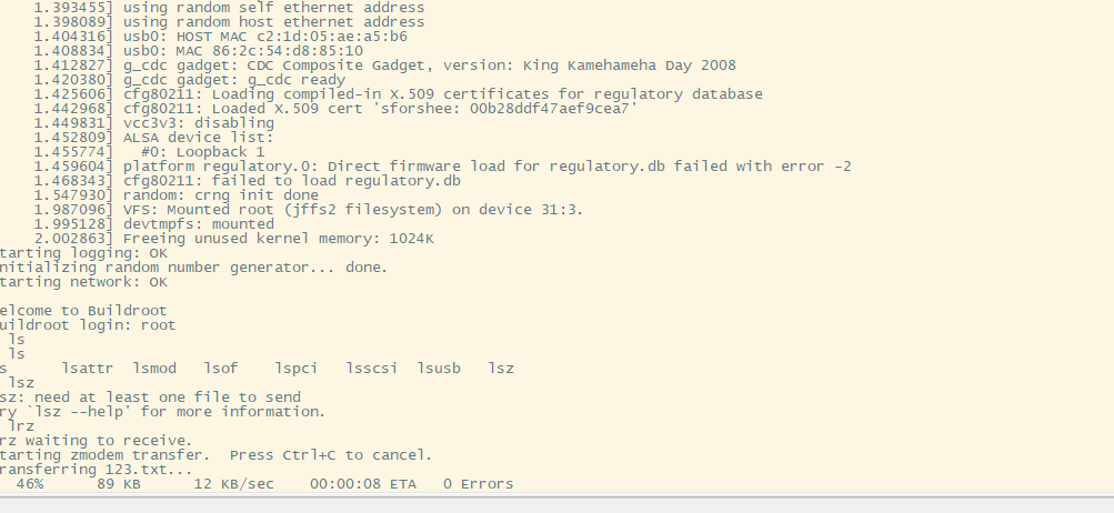

既然尝试从零构建F1C100s开发环境成功,我们便开始开发这个神奇的芯片吧。
在这之前,我们写了一个hello程序,我们是怎么装进文件系统里的呢?拷贝到根文件系统,与uboot,内核打包在一起,然后烧写。显然,这样子影响flash寿命不说,肯定大大的减少了我们的开发效率。所以我们不得不采取一种高效的措施,将文件传输到我们的目标板中。

1、使用终端传文件给linux
目标板与外界传文件的方法非多,但是其他方法(NFS启动、wifi传输等),对于我们现在从零构建的工程基础,显然,非常不现实。经过多方面的考虑,最终,选择使用已经能够成功控制单板的串口终端来传输文件。
网上有一个工具,lrzsz,我们可以获取其源码,编译到目标板中。
(1)获取资源
①lrzsz源码:/files/members/1845/lrzsz-0_12_20_tar.gz
②终端工具:/files/members/1845/SecureCRT.zip
(2)编译这个lrzsz
①新建一个目录存放这个包
mkdir /home/book/f1c100s/lrzsz
②自己想办法将下载到的lrzsz-0_12_20_tar.gz上传到/home/book/f1c100s/lrzsz目录下。
③进入该目录并解压lrzsz包
cd /home/book/f1c100s/lrzsz
tar -xzvf lrzsz-0_12_20_tar.gz
④进入解压出来的目录
cd lrzsz-0.12.20/
⑤输入一下命令生成配置文件
./configure --cache=arm-linux
⑥明确自己交叉编译工具链的位置
我们使用buildroot输出的交叉编译工具链,与根文件系统一致。我的编译器的目录位于这个路径:
/home/book/f1c100s/buildroot-2017.08/output/host/bin/arm-linux-gcc
⑦使用这个交叉编译工具链,编译它
make CC=/home/book/f1c100s/buildroot-2017.08/output/host/bin/arm-linux-gcc
编译出来,生成了两个文件,复制这两个文件到我们的根文件系统bin目录下
sudo cp ./src/lsz /home/book/f1c100s/rootfs/bin/
sudo cp ./src/lrz /home/book/f1c100s/rootfs/bin/
⑧看看我们有没有缺少什么运行库
==>检查第1个文件
/home/book/f1c100s/buildroot-2017.08/output/host/bin/arm-linux-readelf -d ./src/lsz
可以看到,这个程序依赖于这样的运行库
标记 类型 名称/值
0x00000001 (NEEDED) 共享库:[libc.so.0]
==>检查第2个文件
/home/book/f1c100s/buildroot-2017.08/output/host/bin/arm-linux-readelf -d ./src/lrz
发现依赖库跟第一个一样。
⑨复制依赖库,到根文件系统的lib目录下。
那么问题来了,依赖库放在哪里呢?我们在交叉编译工具链哪里搜索一下:
cd /home/book/f1c100s/buildroot-2017.08/output/host/
find -name "libc.so.0"
结果如下:
./arm-buildroot-linux-uclibcgnueabi/sysroot/lib/libc.so.0
复制这个库文件到根文件目录lib中,
sudo cp /home/book/f1c100s/buildroot-2017.08/output/host/arm-buildroot-linux-uclibcgnueabi/sysroot/lib/libc.so.0 /home/book/f1c100s/rootfs/lib/
⑩打包并烧写镜像。
sudo sh /home/book/f1c100s/BuildMyImage.sh
(3)使用这个工具
使用串口CRT工具连接终端,输入命令"lrz",回车,CRT会弹出一个框框,我们可以发送一个文件到目标板
上个图就好了,自己折腾吧。速度有点慢,聊胜于无。(/笑)

感谢万能的坑友,我搜索了一下,buildroot中确实有这个功能,可以通过搜索lrzsz,找到了它位于这个目录中:
Target packages --->
Networking applications --->
[v] lrzsz
勾选之后,编译,根文件系统中就有这个工具了。

(3)使用这个工具
/files/members/1845/none_20200501-1622.png

你好 LinJie :
哈 ,搞定了;首先感谢下楼主的指引,谢谢!
具体情况和1楼帖子里描写的有点出入。分享在这里。给后来人引导一下。
1、通过buildroot 里 make menuconfig 搜索 lrzsz ,确定好目录。把lrzsz 改成Y
2、复制rootfs.tar文件到打包目录,并且打包,bin文件烧录
3、启动会出现 mount: you must be root. can't open /dev/console: Permission denied这种错误。
4、参考这里 https://www.cnblogs.com/Rainingday/p/12483773.html
修改文件权限,sudo chown root * -R
5、重新打包烧录
6、登录后 SecureCRT 工具里 输入 rz PC发送文件到板子,sz板子发送文件到pc
参考这里 https://jingyan.baidu.com/article/91f5db1b7775401c7e05e37b.html
