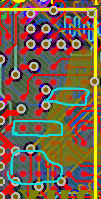

自己画了一个全志H3 H5核心板 24X32mm BTB连接器
自己画的全志H3  H5核心板 24X32mm BTB连接器引出电源  和 100PIN 目前已经在打板生产了 后续如果验证通过 就分享给大家原理图和PCB
第一次画6层的 而且打了200片   可能有些设计缺陷  要是最后GG了 我就。。我就。。。我就。。。嗝屁了
BTB连接器嵌合高度1.5mm  64Gemmc高度也是1.5mm 刚刚好
终于学会怎么显示图片了
最近编辑记录 yangshuwei (2020-05-06 10:35:58)

嘿嘿  DDR下边走了5V  DRAM自己的电源层不完整  硬伤

连接器 一对在4块钱左右
我这个除了千兆以太网没引出来  其他都ok
要引出千兆以太网接口的话得用60pin的座子

刚刚板厂打电话说要前后左右加0.4mm宽度  因为切割的刀子宽度0.8mm  会把焊盘和线路伤到  其实切割完 长宽还是基本不变的

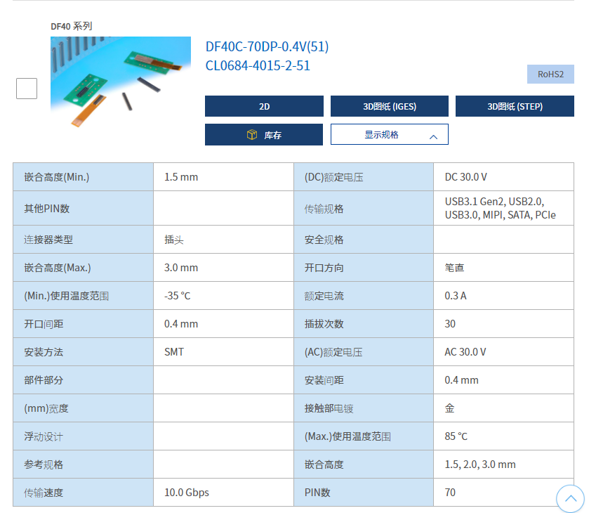

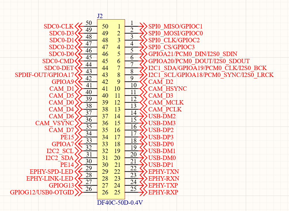

板厂警告我了  我还是决定打了  应该问题不大  大不了再多打几次
只是想做一款令人满意的板子
我这个除了千兆没引出来  其他都有  网口就用H3  H5自带的百兆网口 应该足以使用
如果要全部引出 得再多18个管脚
只需要更换一个70pin的BTB连接器就行(https://www.hirose.com/product/c/DF40?lang=zh&q=%3ArecommendedSeries-desc%3AterminationProduct%3Afalse%3AnumberOfPositions%3A70&text=#)
用的他家的
对于我来讲的话 可能用不到 千兆的  不知道大家的需求是什么样子的  如果大家需要我再改进一下  但是打板可能好久之后K5G{KDTI6M23R1SM6]ZO~LJ.png

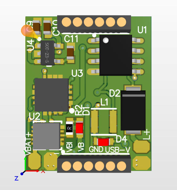

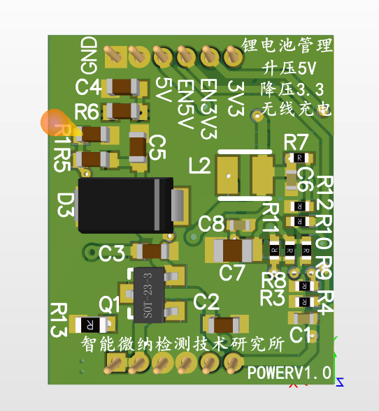

这个做的电源模块 1.27mm插针式的  15.5X19mm
功能:3.7V锂电池充放电管理、3.7V升压5V、3.7V降压3.3V、以及无线充电模块

最后关头发现CPU核心电源 铺的铜皮 一个地方只有20mil  走不了2.5A电流  赶紧撤回改了  。。。。。。。

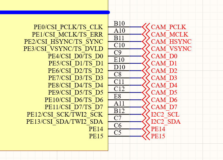

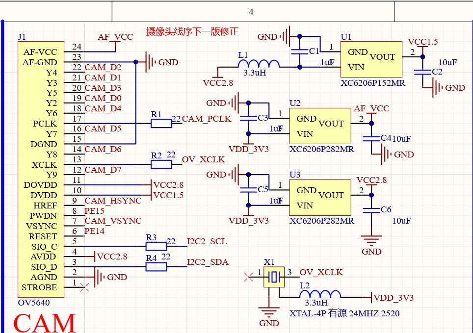

请教最上面的 CAM 是怎么接 H3 的?
楼主 #48 2020-05-09 12:55:55
yangshuwei
注册时间: 2020-03-22
已发帖子: 138
积分: 70
Re: 自己画了一个全志H3 H5核心板 24X32mm BTB连接器
everlink 说:

yangshuwei 说:
https://whycan.cn/files/members/3465/powertop.png
https://whycan.cn/files/members/3465/powerbottom.png
这个电源模块支持 边充电 边用么
楼主 #50 2020-05-26 19:26:54
yangshuwei
注册时间: 2020-03-22
已发帖子: 138
积分: 70
linghaibin 说:
这个电源模块支持 边充电 边用么
支持
