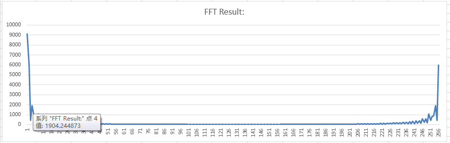

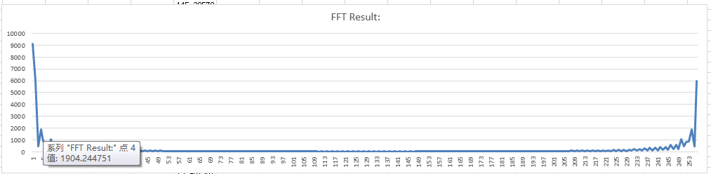

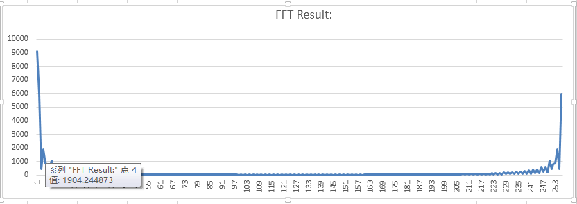

采64点同一原始数据的相同数据段计算时间与所占资源
方式一:163uS   Program Size: Code=9228RO-data=217380 RW-data=2108 ZI-data=4740
方式二:111uS   Program Size:Code=11012 RO-data=217380 RW-data=2108 ZI-data=4740
方式三:103uS   Program Size:Code=15848 RO-data=217396 RW-data=2120 ZI-data=2416
采128点同一原始数据的相同数据段计算所得到的周期,采用256点FFT采128点实际数据后续128个补0的方式。
方式一:
方式二:
方式三:

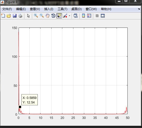

由上可算得Fn=(4-1)*50/256=0.5859375Hz,Tn=1/Fn=1.707s。与MATLAB分析的结果一致。

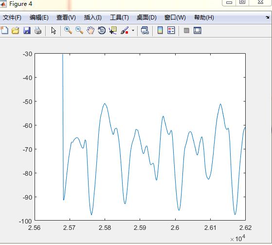

MATLAB结果:
原始信号:

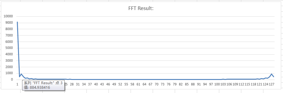

另外在单片机中使用基2的算法,采128个点做128点的FFT分析结果为0.78125Hz与实际相差较大,见下图。
