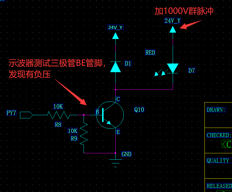

三极管下拉一个Led,过群脉冲测试,三极管Vbe产生负压。
发光二极管D7当作是负载。本来不该亮,结果过1000V群脉冲时用示波器表笔测量三极管的be端,结果测到一个负压,在1000V群脉冲时,e比b高大约1.5V。
现在看到的现象是发光二极管D7是闪烁的,闪烁的周期和发送的一连串群脉冲周期一致。
尝试过在三极管的ce端并TVS,没有效果。
最近编辑记录 Gentlepig (2020-05-08 16:16:09)

之前输出那里一直有tvs.
昨天去掉tvs后,发现现象依旧。今早再次测试发现单片机貌似不工作了,测量3.3v,没有。应该是buck dc/dc电路坏了,承受不了群脉冲,之前没坏是因为有tvs.
用示波器再测量三极管的be,发现有脉冲震荡,但没有之前看到的负压了。之前的这个负压可能和电源减压电路有关。
不过24V转3.3V这里,有50V/330uF的输入电容,竟然没完全吸收掉这个群脉冲。
最近编辑记录 Gentlepig (2020-05-09 10:01:51)
加钱上固态+MLCC+磁柱+共模+差模,我就不信滤不掉。

在想解决办法,一种是想办法在24V处把群脉冲都吸收掉,另一种想法是换MOS管,耐压会高很多。
