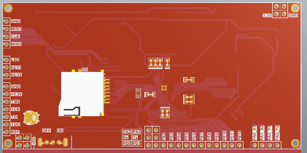

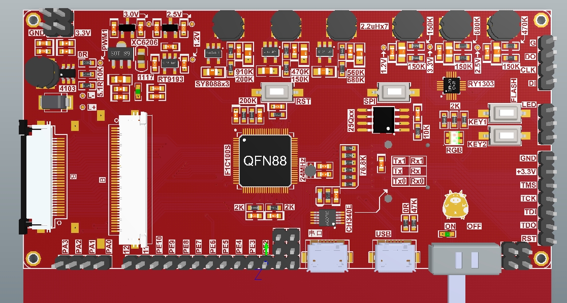

自制F1C100S核心板 (开源PCB)
原理图供电部分有自己瞎编的,有抄袭各位大佬的,有白嫖荔枝派的。3种都放上去了。
该图主要是基于林小姐和小小草二位大佬的原理图,白嫖荔枝派,希望能帮到和我一样的初学者
感谢@晕哥 @林小姐 @迪卡 @小小草 @群内各位大佬的指点
特别提醒,该板子尚未验证!
AD工程
F1C100S-MY.rar
原理图
F1C100S-MY.pdf

DC-DC的外围器件不要追求那么整齐,按datasheet上的layout guideline的思路摆。

我记得有人说过一句话,我说出来,你们别打我。"兄弟你家是卖电感了吧......"
不过板子真的很漂亮。

为什么这么多过孔放在焊盘上,这样不是容易导致虚焊么????????????????????

是不是4.3和7寸的屏都兼容,楼主很强悍,画的板子很好,

楼上各位有进展吗,特别想了解RY1303这个料,跟 EA3036长得好像的样子,多少钱呢

TF 卡座还是放在板边比较好,板内不好取卡。
