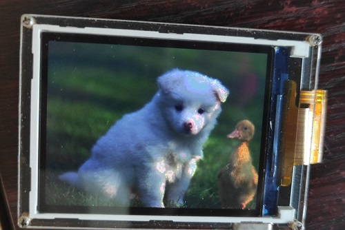

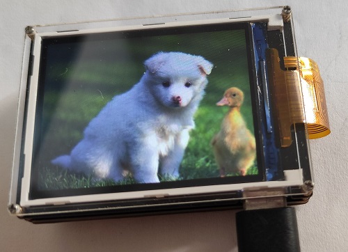

楼主 #7 2020-04-28 19:59:59
小智跑腿
注册时间: 2020-04-26
已发帖子: 79
积分: 79
Re: 收到小智科技精美X3开发板和卡片电脑, 随手记录调试记录.
楼主 #8 2020-04-28 20:28:51
小智跑腿
注册时间: 2020-04-26
已发帖子: 79
积分: 79
和供应商反复沟通, 终于定位到问题了,
把 set_gamma( ) 这个函数屏蔽起来就可以了.
可是问题来了, 这个 gamma 参数用来干嘛的呢?

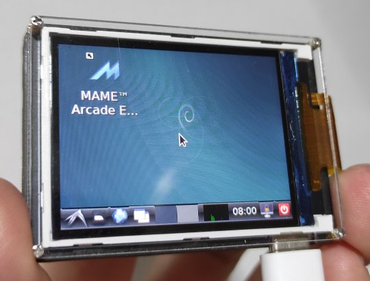

楼主 #21 2020-05-13 00:06:05
小智跑腿
注册时间: 2020-04-26
已发帖子: 79
积分: 79
嗯, 跑个 debian 试一试.

小智跑腿 wrote:
/files/members/3946/QQ图片20200513000503.jpg
嗯, 跑个 debian 试一试.
128M跑LXDE,卡不卡?
